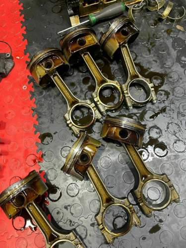

Update : Motor ist zerlegt und sieht nun daweil so aus :
Viel Erfolg!
Was kostet die Revision?
Würde mich auch interessieren, komplett mit allem..... Wenn geht kannst aufteilen, Teile und Arbeit.
Bei wem lässt du den Motor nun instandsetzen?
