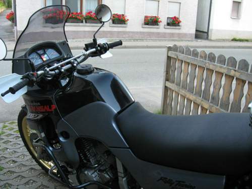

Ich habe mich bei meiner AT und bei der TA fürs Aufpolstern entschieden. Das ist -nach meinen Erfahtrungen- die sinnvollste Methode, vor allem, weil nicht nur in der Höhe, sondern auch in der Breite Veränderungen vorgenommen werden.
Dazu muss der Fahrer allerdings die notwendige Körpergröße haben.
Die Twin hat ein Profi (s. link im anderen Beitrag) gemacht, da habe ich genau aufgepasst, mittlerweile habe ich Polster- und Bezugsmaterial vorrätig und kann das selbst machen. Kosten für das Aufpolstern und Neubeziehung der Transalp-Bank: etwa 30 Euro.

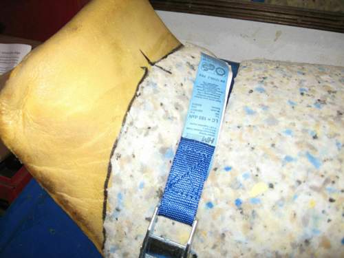

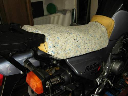

Wie ich bereits erwähnte, ist eine sinnvolle Aufpolsterung für kleines Geld machbar, wenn man etwas Geschick hat.
http://moppedsammler.de/data/documents/Sitzbank-optimieren.pdf
Der Profi hat genau 50 Euro verlangt, incl. Polstermaterial, die Bezüge bekomme ich von einer Firma aus Berlin:
http://www.actnew.com/sitzbankbez%C3%BCge/
Die Beispielbilder auf deren website zeigen ausnahmslos Motorräder von mir. Bezogen wurden die Bänke von meinem Freund Erwin. Indem ich die Bilder zur Verfügung stellte, bekomme ich die paar Bezüge, die ich brauche, jetzt kostenlos. Sonst kosten die 10 Euro plus Versand.
Die Transalp hatte eine abgepolsterte Sitzbank. Die wollte ich nicht zerstören, denn es gibt auch kleinere Leute, die gerne mal eine größere Enduro fahren wollen. Meistens sind die Beine zu kurz.
Also habe ich im I-net nach einer gebrauchten, möglichst zerschlissenen, Bank gesucht und auch eine gefunden. Billig war die trotzdem nicht. Ich habe die Polsterung gemacht, da gibts ein paar Tricks, den Schaumstoff sauber zu schneiden, Erwin hat den Bezug drauf gespannt.
Das hat sich mehr als gelohnt. Man sitzt auf der Bank jetzt wie auf Wolken. Kein Vergleich zu Lösungen mit Lammfell oder airhawk.
Mit dem Material, das ich noch habe, könnte ich noch 4 Bänke aufpolstern. Lediglich Kontaktkleber bräuchte ich.

Ich werde in Kürze berichten, was den Komfort auf Langstrecken betrifft. Das ist aber nicht allein eine Frage der Sitzbank, sondern der gesamten Ergonomie. Für K 1300 GT kann ich dazu eine Aussage treffen: Man sitzt perfekt. Auch wenns mal länger geht.
Es gibt Motorräder, deren Bänke sind einfach scheiße. Ich kann das allerdings von keinen meiner BMW, die ich bisher hatte, behaupten.
Sehr wohl kann ich das von der Africa twin und der Transalp sagen. Meine letzte Transe habe ich deshalb verkauft. Nach zwei Stunden wusste ich nicht mehr, wie ich darauf sitzen soll. Gleiches gilt für die Africa twin.
Die waren auch beide zu weich, so dass ich als schwerer Fahrer schnell Probleme mit Becken/ISG/Ischias bekam. Mit diesem 3 cm dicken Verbund- plus Kaschierschaum ist das ein Unterschied wie Tag und Nacht, das darfst Du mir ruhig so glauben.
Nicht umsonst sind diese beiden Modelle in den Auftragslisten der Sitzbankumbauer ganz vorn, ob Jungbluth, Kahedo oder noname-Anbieter aus dem www. Basisbänke sind schwer zu finden und teuer (die der PD06 hat 100 Euro gekostet, für RD04 war überhaupt keine zu bekommen)
Dass es kein Vergleich zu Lammfell oder dem airhawk ist, konnte ich dennoch sofort feststellen, da ich beides ausprobiert habe. Das Lammfell bringt imho gar nichts. Der airhawk nimmt mir den direkten Kontakt zur Maschine, man sitzt darauf "schwammig". Deshalb benutze ich ihn nicht mehr.
Enduro-Sitzbänke laufen nach vorne meist schmal zu und man saust beim Bremsen gern abwärts gegen den Tank. Die wesentliche Verbesserung bei meiner Aufpolster-Aktion besteht darin, dass ich die Sitzfläche breiter und im Bereich Fahrer mit einem Keil gestaltet habe, so dass man nicht mehr nach vorn rutscht. Dazu kommt der geniale Bezug, der eine Leinenstruktur hat, also wie Stoff wirkt, aber kein Wasser aufnimmt. Den gibt es bei meinem Lieferanten noch nicht lange. Jungbluth verwendet aber solchen Stoff. Da habe ich mir auch das mit dem Keil abgekupfert.
Dass das eine wesentlich bessere Lösung als irgendein Aufsatz ist, ist zunächst meine subjektive Wahrnehmung im direkten Vergleich. Ich habe alles selbst ausprobiert.
Vielleicht solltest Du mal auf so eine sammler-Sitzbank sitzen, Lew.
Möglicherweise wärst Du begeistert.;)
Das einzige Problem:
Bei diesen Enduros ist das eine Sache für große Fahrer. wer da 175 oder kleiner ist, hat Schwierigkeiten, denn nicht nur durch die Erhöhung, vor allem durch die Verbreiterung werden die Beine schnell 6 cm kürzer.
Deshalb habe ich die abgepolsterte (das kostet auch zeit und Geld) Bank der PD06 behalten, wenn ich sie mal an jemand Kleineres verkaufe.
