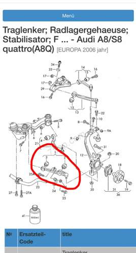

Hallo an die Gemeinde,
habe einen 2008 er
A8 4E 3.0 TDI Quattro mit Luftfahrwerk Sport alles im Original Zustand nicht tiefer oder dergleichen, nachdem alle Querlenker oben wie unten sowie Koppelstangen und die Gummilager ( Febest ) des Stabis ebenfalls getauscht wurden geht das poltern weiter, zwar ist die Lenkung ein bisschen besser aber immer noch da und verdammt nervig !!!
Desweitern habe ich Vibrationen an den Reifen, definitiv vorne ( egal welche ich draufziehe von 18 bis 21 Zoll alles probiert )
Nun meine Fragen bzw. Eure Erfahrungswerte diesbezüglich.
Beim A6 4F ist ja die Lagerung des Aggregatträgers eine Schwachstelle ist dies beim A8 4E auch der Fall bzw. hat es schonmal jemand gemacht und passen die Teile vom A6 ( Die vom A8 sind ja schweineteuer !! )
A6 Lager vorne 4F0399415C hinten 4F0399419E
A8 Lager vorne 4D0399415K hinten 4E0399419
Danke schon einmal ich hoffe die vom A6 würden passen,bitte hier um Bestätigung, Danke
sind Probleme mit den Antriebswellen bekannt ???( Radlager wurden beide mit Mikrometer überprüft ) alles OK
Ich hoffe hier wirklich auf gute Tips so langsam bin ich am Ende und es macht keinen Spaß den Dicken so zufahren

Welche Gummibuchsen am federbein meinst du ?
Da wo der Dämpfer am Träger unten verschraubt ist ?
Danke
So ist es. Hier die etka:
https://audi.7zap.com/.../

Traglenker und Führungslenker beides neu
Werde es aber erneut überprüfen !!
Links ist das Klopfen definitiv mehr als rechts
Werde mir diese Woche noch das lenkgetriebe ( Verschraubung ) genauer anschauen

Hallo Leute, vielleicht hat noch zu meinen neuen Erkenntnissen wer einen Rat oder Infos.
Habe die hinteren unteren neuen Querlenker ausgetauscht da der Gummi zum Achsschenkel gerrissen ist, Fotos habe ich ja angehängt.
So nun schraubte ich im hängenden zustand diese Schrauben Fest - machte eine Testfahrt und es hatte sich spürbar aber noch weit von wie es sein soll entfernt.
Wenn ich vorne links das Rad runterdrücke im stehenden Zustand knackt was-was könnte das sein?
Auch Höhe auf geraden Boden mit vcds reguliert
Vielleicht kann wer mit den Infos was anfangen
