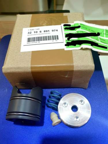

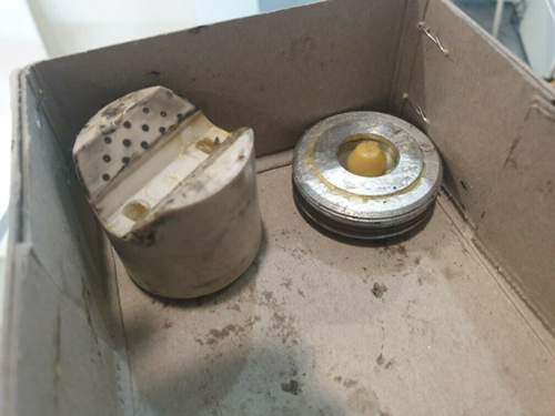

Habe heute mein Druckstück im Lenkgetriebe tauschen lassen. Das Einstellen vom Spiel ist ein wenig knifflig, hat aber schlussendlich alles geklappt. Lenkung nun auch im Stand ruhig ... und bei laufendem Motor und in Fahrt sowieso.
Das alte Druckstück war Plastik, das neue im Reparatursatz ist aus Aluminium und hat O-Ringe zur besseren Führung.

Bei mir wurde gerade der Reparatursatz (Druckhülse aus Metall anstatt Kunststoff) eingebaut.
Der Wagen ist nicht wiederzuerkennen, läuft geradeaus und keine Klackern in der Lenkung mehr!
Nach nunmehr 2 Lenkgetriebe Wechsel und 120 000 km Ärger und 5 Jahre Diskutieren mit BMW endlich eine Lösung! warum nicht gleich so?????
Ach so - hat 249 Euro gekostet!
