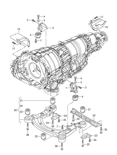

Und hat zufällig jemand ne Explosionszeichnung wo genau die Agregateträger sitzen??

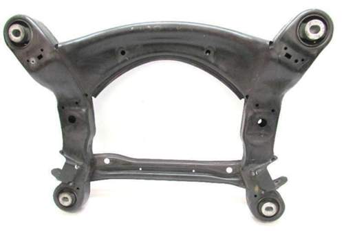

Aggregateträger ist ein Stück unter dem Auto und der hält das Fahrwerk und sonstige Anbauteile.
Verbaut hab ich 4F0 399 419 E von Lemförder Teilnr. 35 316 01
Eingepresst sind diese Lager im hinteren Bereich des A.trägers , in Fahrtrichtung gesehen.http://www.motor-talk.de/.../bild-019-i206524298.html
Bild vom Aggregatetr.
Aggregatetraeger
@Faxe2110
Explosioszeichnung Nr. 21 sind die Lager die verrecken.
gruß Rainer
Hilfsrahmen

@HO-Reiner
Danke für die Info. Natürlich meine ich die Lagerung welche ich auch schon als Bild beigefügt hatte.
Lagerung

Kannst du mir mal an Hand eines Bildes zeigen was genau gemeint ist?
@MR1580
gemeint sind die Lager im Aggregateträger, gekennzeichnet mit der Nr.21
Wie diese Lager im defekten zustand aussehen ist hier schon an einigen Beispielen zu sehen- Bilder von anderen Usern
Gruß Rainer

das Poltern habe ich immer noch, obwohl ich schon die Querlenker oben getauscht habe. Werde wohl doch noch die Aggregateträgerlager tauschen.
Warum werden die vorderen Lager Pos. 22 nicht auch getauscht ? Wenn man einmal dabei ist. Oder ist der Arbeitsaufwand wesentlich höher ?
RIP
Die hinteren Lager sind ständig der Witterung ausgesetzt, bei Regen immer nass und auch im Winter durch das Streusalz. Die Vorderen sind durch den Unterfahrschutz geschütz. Bei den hinteren braucht an auch nur den Aggregateträger absengen und nicht kpl. ausbauen.
Gruß Rainer
