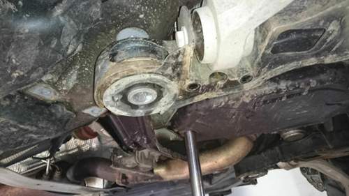

Aber wenn da "die Außenringe" schon gebrochen sind, hat sich da garantiert schon der Gummi großflächig von der Hülse gelöst.
Das ganze Ausmaß kann man eigentlich erst kennen, wenn man die "Stütz/ Abdeckbleche" mal abschraubt.
Ist mir schon klar dass das quietschen der ha nichts mit dem va zutun hat, woran es liegt? Die Abdeckbleche an VA ab, die Gummis schauen inordnung aus
Also nicht so? (siehe Anhang)
Ähnlich wie Bild 2

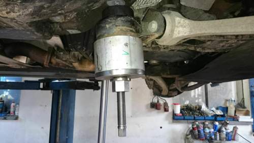

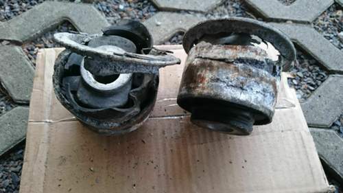

Ich hab gerade vorhin die hinteren Lager des Aggregateträgers selbst gewechselt und sie sahen noch schlimmer aus als auf den Bildern oben. Der Wechsel ist recht simpel und alleine in einer Werkstatt mit Hebebühne in unter drei Stunden zu schaffen.
VIELEN DANK AN USER AHLOGO FÜR SEIN GENIALES WERKZEUG UND DIE ANLEITUNG!!!
Anbei die Bilder
Dsc-0387
Dsc-0373
Dsc-0375

2. Ich war heute bei meinem Schrauber um ihn zu fragen ob er das hinbekommen würde ohne komplett Ausbau und habe ihm eure Bilder gezeigt. Er sagte daraufhin bzw. fragte ob ich wüsste welche größen der Ausdrücker haben müsste. Das es nur daran liegen würde ob er die Größe hat. Daher meine Frage und Bitte, ob mir jemand die Maße zur Verfügung stellen würde damit ich das mit seinem Satz überprüfen kann, ob er was hätte? Gerne auch per PM.

Der Ausdrücker welchen ich hier habe hat einen Durchmesser von 79mm, das Lager hat laut Hersteller 82mm.
Da bei mir das Poltern noch nicht ganz vorbei ist, werde ich diese Woche auch noch die vorderen Lager wechseln (die haben 80mm, mal schaun, ob der Ausdrücker da auch geht).
Auch ich habe gestern meine hinteren Lager getausch. Das Poltern ist nun weg, zum Glück.
Die alten sahen aber nicht im entferntesten kaputt aus.

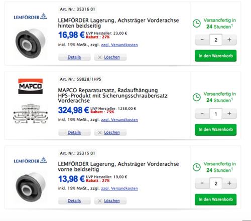

habe mir mal alle 9 Seiten durchgelesen. Interesant da ich das selbe Problem habe.
Jetzt stellt sich mic die Frage welches die richtige Ersatzteilnummer ist.
Agregateträger
4F0 399 419 E
4F0 399 419 B
Ich habe einen Audi A6 4f Allroad 3.0 TDI (171 KW)
Und hat zufällig jemand ne Explosionszeichnung wo genau die Agregateträger sitzen??
Das sind Teilenummern der Lager. Sind insgesamt 4Stk und jeweils zwei der genannten Teilenummern.
dieses ist kein Aprilscherz sondern ich brauch nur mal die bestätigung das ich mir die Richtigen Teile bestelle.
Ich lege mal ein Foto bei.
Habe heute mal geschaut und es sind vorne, so wie als auch hinten die Aggregateträger am sichtbaren Metallring weggegammelt.
Da auch einige Lenker spiel haben, habe ich mich dazu entschossen alles einmal zu tauschen.
Mein Problem liegt darin das ich mir die Teile aus Deutschland zukommen lassen muss, denn hier in Schweden sind die nochmal 25% teurer.
Deshalb auch meine Frage ob mir jemand bitte bitte mal bestätigen kann ob ich da alles bedacht habe, und ob es die richtigen sind.
Danke für euer verständniss.
