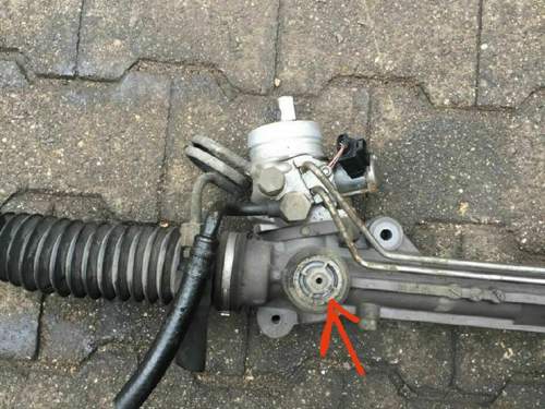

Ich tippe auf Axialgelenk und oder Spurstangenkopf.
Das Spiel kann man aber in angehoben Zustand prüfen... man merkt ob der Kopf Spiel hat oder das Axialgelenk.
Das Lenkgetriebe selbst sollte natürlich auch nicht zuviel Spiel haben. Könnte auch Klappern verursachen.
Das Spiel lässt sich aber von aussen einstellen.
