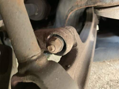

wie schon oft hier beschrieben haben ja viele das Problem beim 4F mit Geräuschen von der Vorderachse , sprich " Poltern " . Da ich hier schon die kuriosesten Maßnahmen gelesen habe wie z. B. Austausch aller Silentlager der Raumlenkerachse usw. , und es danach nicht besser war habe ich , da mich dieses Problem selber geiselte , selber einmal auf die Suche gemacht .
Bei erster Begutachtung sah ich , dass die Gummilager der Pendelstützen verschlissen waren , also Austauschen. Kann man mit zwei Wagenhebern selber machen und kosten zusammen links und rechts so ca 50 € Material . Der Freundliche will dafür alles in Allem 400€ , nein Danke !
Es wurde ein bisschen besser aber immer noch Schläge vorne.
Dann sah ich einen Lagerbock , welcher mit der Bodengruppe verschraubt ist und an dessem Lager ein Alufixierring schon weggebrochen war . Dieser stellte sich als hinteres Lager des Aggregateträgers ( Motorlager ) heraus. Das Problem bei selbigen ist nun , dass der in Fahrtrichtung gesehen hintere Schräglenker der Raumlenkerachse eben in diesen Lagerbock hinein läuft und an diesem befestigt ist .
Hat nun der Aggregateträger Spiel überträgt es sich auf die Achskonstruktion.
Habe es beim Freundlichen machen lassen , auch die Vorderen , denn da muss der Motor angehoben werden und danach Spur , Sturz und Spreizung wieder eingestellt werden ; kann man dann gleich die vorderen mit machen wenn der Motor schon mal angehoben ist . ; Material : 60€ Arbeit : 390 €
Als ich meinen Dicken abgab und er sich es anhörte konnte er nichts feststellen und wenn man nach Poltern der Vorderachse fragt denkt zumindest in meiner Werkstatt keiner an die Aggregateträgerlager obwohl sie die hinteren Schräglenker der Vorderachse mitaufnehmen.
der Verschleiß dieser lager rührt von den Verwindungskräften der Motoren her ( bei mir eben 500 Nm ) und von großen Temperaturschwankungen da in Motorennähe.

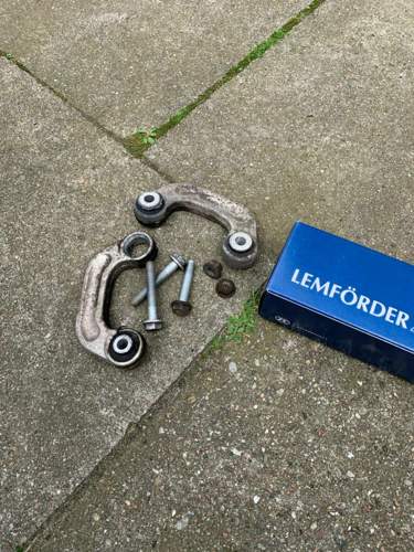

Oh, hatte ich wohl überlesen das es sich bei der von mir verlinkten Koppelstange um eine für die Hinterachse ist...Ich meinte auch für vorne, also dann wohl diese oder?
https://www.autodoc.de/lemforder/1269270
Ja.
Bei CHECK24 am günstigsten, wenn nur eine benötigt wird, wenn du beide bestellst, dann ist dieses momentan das günstigste, was ich auf die Schnelle finde - bitte kontrollieren, ob es passt:

Danke, ich werde dann beidseitig neue verbauen, bei dem Preis ist das ganz sicher verkraftbar. 😉
Noch mal kurze Frage… Anzugs Drehmoment war 120 Newtonmeter?
Hätte ich hier irgendwo mal geschrieben, aber auf keinen Fall beide Seiten 120, bevor du es kaputt machst
Nicht beide Seiten?
Hab nochmal nachgeschaut,
Stabiseite(unten) 100Nm und Traglenkerseite(oben)40Nm+90°

Danke dir! 🙂

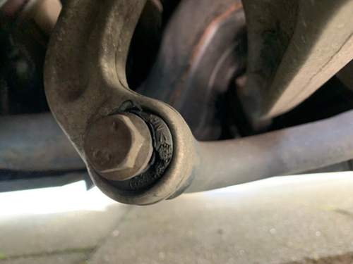

So Leute kurze Rückmeldung...Koppelstangen sind getauscht mit Wagenheben ca. 20 min. Pro Seite.
Poltern ist weg! 🙂

Hallo, bei mir waren es die Stabilisatoren.
Tauschen lassen 112€ beim Reifenhändler.
Der meinte, daß die immer zuerst kaputt gehen und ein baugleiches Modell letzte Woche das gleiche Problem hatte und auch durch den Tausch behoben wurde....

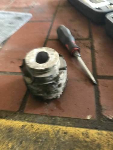

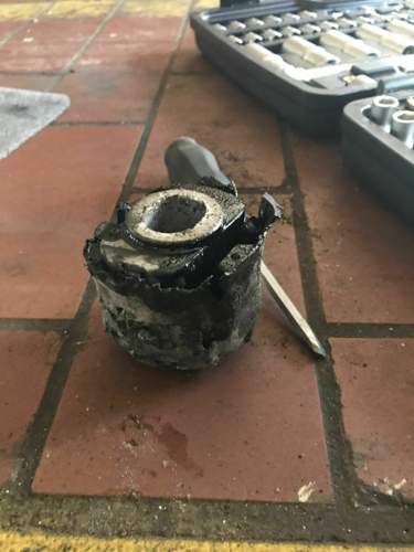

2016 vorgenommen, heute durchgezogen. Fahrzeug auf Grube,
Werkzeuge zum entfernen, Hammer, Brecheisen, Schlitzschraubendreher. Sind förmlich zerbröselt.
Gebracht hat’s leider nix, sind wohl doch die 18er die rumpeln.
A6 4f Lager alt
A6 4f Lager alt2
Wie viele hast du getauscht?
