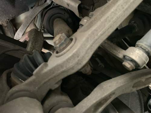

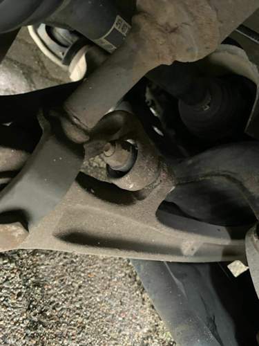

Moin, habe seit drei Tagen auch ein poltern vorne rechts... nach ein bisschen lesen habe ich mir mal die Koppelstangen notdürftig angeschaut beziehungsweise ein Foto gemacht die sieht meiner Meinung nach komisch aus, das Bild ist zwar nicht sehr aussagekräftig aber was meint ihr dazu?
Auf der einen Seite sieht es so aus, als wenn das Gummi weg ist.
Ja die sind hin. Neue rein und das Poltern sollte weg sein.
Gleich beide Seiten machen oder?

Lemförder und gleich beide.

Nein, hier ist von der Vorderachse die Rede. Aber Klapperstangen ist korrekt.
