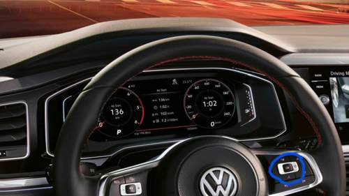

hat einer von den GTI Fahrern mit dem Digitalen Cockpit auch das Problem, das hin und wieder der Tageskilometerzähler von alleine auf 0 geht.
Bei meinem GTI, ist das jetzt schon mehrmals passiert, nach dem öffnen der Türe, steht der Tageskilometerzähler auf 0 und die von mir eingestellte Öltemperatur in der Mitte des Cockpits, steht auf Tageskilometer.
Die Batterie ist voll und der Zähler wird bei jedem Tanken auf 0 gesetzt.
Danke für eure Hilfe

Beim Tanken gibt es einen Extrazähler, "Ab Tanken" heisst der. Die anderen lassen sich mit dem Knopf inder Mitte auswählen für "Ab Start" und "Langzeit". Ist das schon bekannt?
das digitale Cockpit hat keinen Knopf, da geht das nur über ein Menü.
@golf216vau schrieb am 23. Oktober 2020 um 19:28:40 Uhr:
Sorry, war nicht präzise.
Siehe Foto, der OK-Button, den meinte ich.
Speicher löschen
Ja,
das war mir bewusst.
Ich denke es ist ein Software Problem, es passiert ja nicht immer und wenn, dann steht im Cockpit nicht mehr die Öltemperatur, wie von mir eingestellt, sondern der Tageskilometerzähler.
