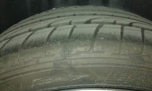

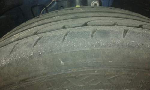

Meine Vorderreifen sind an der Aussenseite nach 9800 km runter.
Woran kann es liegen, weiss jemand?

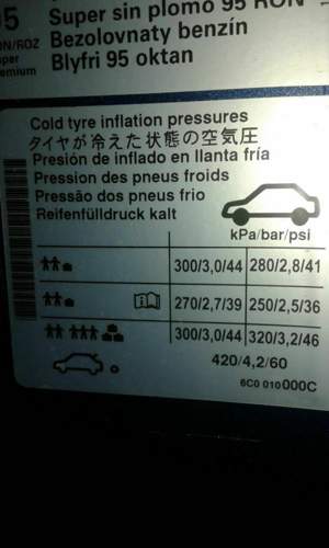

Und was ist richtig? 3 bar vorne, 2,8 hinten oder 2,7 vorne 2,5 hinten?

@vwicktor wie sehen denn ALLE reifen aus?
Es kann es sein, dass sich durch schnell gefahrene Kurven die Außenschultern besonders stark abnutzen, insbesondere die Vorderreifen.
Ist jedoch lediglich eine Achse oder nur ein Reifen betroffen, kann von einer falschen Radstellung ausgegangen werden. Spur- oder Sturzeinstellungen ko?nnen durch U?berfahren von Bordsteinen oder anderen Hindernissen verstellt worden sein.

Ja, kann verstellt sein. Wenn Du nen heissen Reifen fährst, kannst Du die Aussenschultern schon schnell abradieren, aber dann sind beide Reifen an den Aussenschultern betroffen, besonders vorne beim Fronttriebler.. Bei Dir ist's nur ein Reifen. Also ist das komisch, ausser Du bist im Kreis gefahren oder fährst nur jeweils spezifisch eine einzige Kurve in nur eine Richtung besonders forsch...
Evtl Spur verstellt? Ich fahr meine auf 2,6 Bar ist die Angabe bei mir im Tankdeckel, wie wenn ich ihn beladen habe.

Ich fahre 2,8-2,6 - 3,0 vorne ist mir zu hart.
Wenn es beide Vorderreifen trifft, könnte eine sportliche Fahrweise der Grund sein, wenn es nur einer ist stimmt was an der Spur nicht.

Mein :) schaute mich letztens etwas komisch an, als ich sagte er solle beim Wechsel zw. 2,6-2,8 Bar drauf machen. "Was ich denn vorhabe". Fahre die 16" Mistral auf dem 215er Reifen.

Blue GT wurde heute beim Vreundlichen abgegeben, Fahrwerk muss eingestellt werden.
