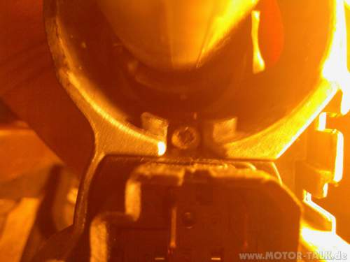

wa fürn schalter :confused::confused:
genauere beschreibung und Bild wenns geht:)
Themenstarteram 13. Januar 2013 um 14:25
Der Zündannlassschalter muß neu.
Dazu muß der Zündschlossträger raus aber die Hülse welche dazu ab muß rührt sich nicht.
der zünd anlassschalter da wo der stecker reinlommt iss innen eine kleine kreutschlitzschraube :)
bild kommt gleich
Themenstarteram 13. Januar 2013 um 15:01
Nee das weiß ich aber der Schloßträger muß erst raus und dazu muß die Hülse abgezogen werden die unterm Lenkrad sitzt. Lenker ab und Hülse abziehen aber genau die rührt sich nicht.
hier des Bild;)

Themenstarteram 13. Januar 2013 um 15:15
Schönnes Bild :)
Lies mal das was vor deinem Bild steht.
am 13. Januar 2013 um 15:30
Diese Hülse bekommst meistens ohne Hilsmittel nicht ab.Versuche mit so einem billigen Zweiarmabzieher können zu Erfolg fuhren.
Bedingt durch den schmalen Ansatz an der Buchse bringt dies öft Verdruss.
Fahre zu VW oder einer Wekstatt und lasse dir die Hülse ambulant abziehen.
Sollte es der Anlassschalter sein verbinde das rote Kabel un das schwarze am mSchalter miteinander.
,dann haste Zündung.
Bei deinem Glück würde ich aber in das Brückkabel eine Sicherung von 8 Ampere einbinden.
