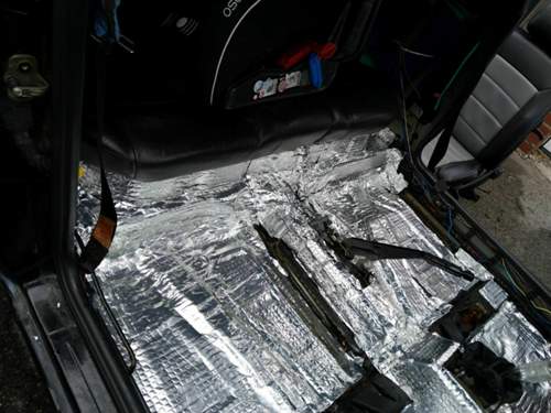

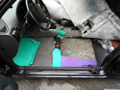

Das ist alubutyl
Zur schalldämmung

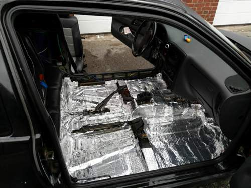

Endlich fertig mit dem Boden
Verarbeitet habe ich für den Kofferraum und den Boden (außer unter der Rücksitzbank)
6 Quadratmeter
Dann noch etwas Schaumstoff an den Stellen original keiner war
Die Seitenteile bekommen auch noch alubutyl und die Türen auch
Desweiteren das Dach
Aber nicht mehr diesen Monat

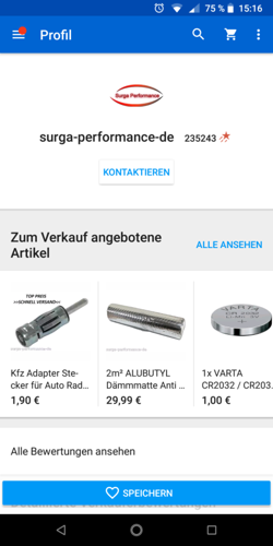

Darf ich mal vorsichtig fragen wo du das Alubutyl her hast und was das gekostet hat ?
Alubutyl ist problemlos im freien Handel erhältlich.
Der Quadratmeter wiegt fast 5kg.
Beklebt man ein Auto innen komplett damit, wird das Leergewicht
neu eingetragen.
Kann sein, dass vollgetankt, noch eine Person zusätzlich zum
Fahrer mitfahren darf, da das Gesamtgewicht des Fahrzeuges
sonst überschritten wird.
Mehrverbrauch lässt Grüssen.
Ich habe ganz gute Erfahrungen mit Akustikschaumstoffmatten gemacht. Erheblich leichter, aber bestimmt auch nicht so wirkungsvoll :-/
Ist er auch
Sind 24 kg mehr Gewicht
Gekauft habe ich bei dem schop auf dem Foto
Kosten ca 90 euro

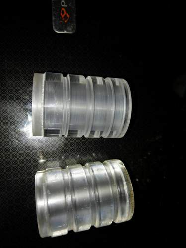

Am Freitag wird der neue schaltknauf gebaut
Der alte ist ja gerissen
Und da es den nicht mehr gibt wird er jetzt nachgebaut !

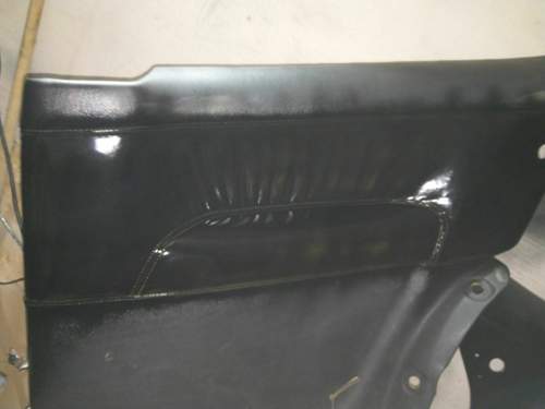

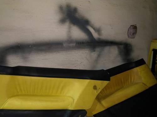

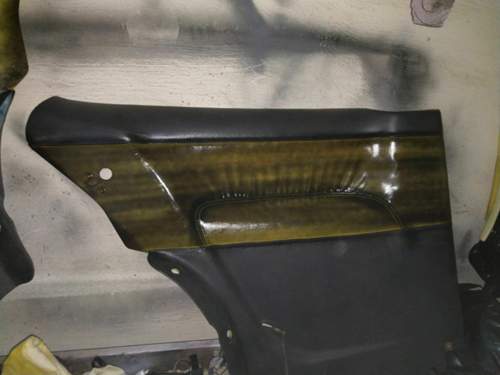

So Heute habe ich angefangen die hinteren Seitenteile zu lackieren (mit extra Lederfarbe)
Erst Reinigen
Dann mit einem extra Reiniger sauber machen (dabei ging gut gelbe Farbe ab)
Dann erste schicht
Warten
2. Schicht
Warten
Und die dritte Schicht
Jetzt lasse ich es bis morgen in Ruhe trocknen und einziehen

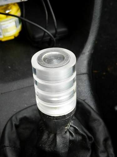

Diesen schaltknauf habe ich seit meinem ersten Auto( 2002)
Leider ist er vor ein paar Jahren gebrochen
Ich habe lange versucht einen Ersatz zu finden
Ohne Erfolg
Also hat ihn ein guter Kollege für mich nachgebaut
Jetzt auch mit RGB Beleuchtung
Vorher war er blau beleuchtet
+2
