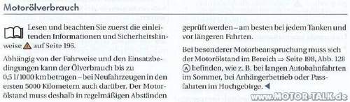

Vor kurzem stand in den Bordbüchern immer noch, dass bis zu 1L Ölverbauch/1000 km okay wäre. Viel Aufregung deshalb im Touranforum, nach dem ersten Nachkippen, benötigte fast keiner mehr Öl, außer beim Service-Intervall Ölservice (so hieß es damals noch).
Habe ins Bordbuch geschaut und dort steht:
"siehe Bild"
Oelverbrauch-halber-l-100-km-polo
