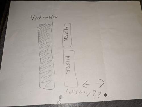

ich habe gerade bei meinem Dicken die Pollenfilter ausbegaut und wollte neue wieder einbauen...
Als ich die alten Filter rausgezogen habe zeigenten die Airflow-Pfeile (siehe Bild) in Fahrtrichtung, also Richtung Motor.
Das kann doch so nicht richtig sein? oder?
Die Airflowrichtung sollte doch in den Innenraum zeigen.
Dummerweise geht die Airflowrichtung aus der Beschreibung von MANN nicht hervor.
Eine Beschreibung von Bosch sag in Richtung Innenraum.
Was ist jetzt richtg?

Die pdf die in diesem Thread ist, zeigt an, dass die Pfeile in Richtung Innenraum zeigen, stimmt das also jetzt?
richtig.

Damit wird die Strömungsrichtung der Luft angezeigt!
Da die Luft von außen nach innen kommt sollten die Filter so eingesetzt werden das beide in den Innenraum zeigen.

Die Pfeile zeigen die Luft Richtung !
Pfeil muss zum Innenraum zeigen !

In welche Richtung müssen die Pfeile Airflow zeigen? Der Filter bei meinem Auto sitzt rechts neben dem Verdampfer. Luftrichtung in Richtung verdampfer oder entgegengesetzt?
Danke

Ich kann nur sagen, dass die Pfeile NICHT" bedeuten, dass die Luft von aussen nach innen bläst.
Bei meinem Golf 5 1,9 TDI GT Sport zeigen die Pfeile vom Beifahrer aus gesehen zum Motor hin.
Warum? Weil die Luft die von aussen angesaugt wird, hinterm Handschuhfach in einem 180°Rohr wieder in die andere Richtung nach vorne geblasen wird zum Filter hin.
Allerdings ist mein Innenraum Filter auch nicht quadratisch sondern 5 eckig.
Somit kann man auch ohne Pfeile nichts falsch machen.

Elsa-Win, Bild A87-10087 zeigt es eindeutig: Die beiden übereinanderliegenden Filter haben einen Pfeil-Aufdruck, und dieser zeigt in Luftrichtung. Im Fall des C6 (4F) zeigt dieser Pfeil gleichzeitig nach innen, also zum Innenraum hin. Wie @derSentinel schon gesagt hat.

...und du hast ja beim ausbauen des Filters gesehen auf welcher Seite dieser verdreckt ist. Also muss der Pfeil entgegengesetzt zur dreckigen Seite zeigen
