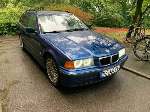

Ich bin vorgestern abend (weils mit dem Auto schneller gehen sollte,als die paar Meter zu laufen ...) „um die Ecke“ zur Bank gefahren,da ich keinen Parkplatz auf meiner Straßenseite bekommen habe,bin ich die Nächste rechts abgebogen und wollte direkt in der ersten Einfahrt wende,auf einem etwas kleineren Parkplatz eines MFH,der ein wenig schräg nach links unten und vorne bisschen hoch geht(ich glaube das ist relevant für den Vorfall). Hinter mir war ein Polizeiwagen,der sich in die Ausfahrt gestellt hat,also wusste ich schon direkt,dass ich kontrolliert werde und irgendwie wird man ja dann direkt nervös,auch wenn man gar nichts verbrochen hat xD es sind dann also 3 junge und wirklich sehr sehr nette Polizisten ausgestiegen und es hat sehr den Anschein gemacht,dass 2 davon gerade angelernt/geschult werden,also wollte ich auch denen auch ein wenig entgegenkommen,bin im Kopf alle Griffe durchgegangen,wo was liegt (Schein,Verbandskasten,etc.) während der Belehrung,dass ich angehalten wurde weil meine Kennzeichen Beleuchtung nicht ging(1 von 2 Birnen...). Ich bin bis dahin mit dem Wissen das Auto gefahren,dass ich mit diesem Zustand absolut keine Probleme bei einer möglichen Kontrolle bekommen kann,alles wäre legal,das Auto ist zwar bisschen verändert,aber nur mit originalen BMW Teilen,also bräuchte es keine extra ABE,die ABG für die Scheibenfolien ist bei den Büchlein im Handschuhfach,die Leuchtringe in den Scheinwerfern bräuchten keine,weil die ein E-Prüfzeichen haben,tüv Gutachten ist auch im Handschuhfach „jetzt nerv nicht,mann,jaaaa du darfst so fahren!!!“-die Aussage von meinem Mann(gelernter und leidenschaftlicher KFZ-Mechatroniker...). Der Polizist sagte,er würde sich gerne das Auto komplett rundherum ansehen,während ich nach dem Fahrzeugschein suche(jaaa das war das erste wut gefühl-der schein war nicht im Handschuhfach,wo er sonst IMMER ist,habe ihn nach 10minuten endlich unter dem Beifahrersitz gefunden,warum auch immer...) in der zeit als ich gesucht habe,wurde dazu dann noch bemängelt,dass auf der rechten Seite der Seitenblinker nicht geht(was mich wunderte,weil sonst kenne ich das von kaputten Blinkern so,dass der gegenüber liegende dann doppelt so schnell blinkt...). Ea wurden alle Lichter kontrolliert,Warndreieck,Warnweste und Verbandskasten auch,was alles, erschreckenderweise beim öffnen vom Kofferraum,unter gefühlten 2 Tonnen Werkzeug lag,was ich erst rausräumen musste,weil mein Mann es nach dem letzten Schrauben wohl vergessen hat in den Keller zu räumen und dann war der blöde Verbandskasten auch noch 3 Monate abgelaufen....nach der ganzen Action wurde mir dann gesagt,es wird eine Mängelkarte ausgestellt wegen dem Licht und meine Personalien im Fahrzeug aufgeschrieben,danach kann ich fahren....hat alles ungewöhnlich lange gedauert als die im Auto saßen und dann stiegen aber alle 3 Polizisten nochmal aus,mit zusätzlich einem Vierten,der davor wohl im Auto gewartet hat und der Vierte hat plötzlich angefangen „in den Krümeln zu wühlen“... angefangen hat er mit „das Fahrwerk ist aber nicht original,haben sie das Eingetragen,oder eine ABE?“ ich also wütend meinen Mann angerufen,der mir aber genervt gesagt hat es ist das originale e36 fahrwerk wie vom werk aus,im auto sind 3 Wagenheber,die Polizei soll sich ruhig mal etwas einsauen und es kontrollieren,es ist nichts verändert! ...habe es natürlich freundlicher der Polizei wiedergegeben,mit der gleichen Kernaussage,aber der Herr blieb der festen Überzeugung, dass das Auto hinten(!!!???!!!) tiefergelegt ist. Auf mein Argument „oh,aber schauen Sie mal,da ist gerade viel Werkzeug drin und ich glaube das könnte auch am schiefen Untergrund liegen.“ kam nir ein „das glaube ich nicht,dass das daran liegt und der Boden ist gerade.“ dann hat er die Reifen bemängelt,die stehen nicht im Schein,also nicht zugelassen,ich also das heftchen rausgekramt und alle reifenkombinationen in der liste vorgezeigt,blöderweise waren die dort auch nicht aufgelistet (205/55/R17)Ich also wieder meinen mann angerufen und wegen den Reifen gefragt. Seine Aussage „es sind originale bmw felgen,die müssen nicht eingetragen werden und für die felgen sind die Reifen zugelassen!“ nach den reifen waren sie scheiben dran,die abg lag aber auch nicht im Handschuhfach,mach noch einem anruf daheim,stelltw sich dann heraus,dass die versehentlich beim Brief gelandet ist und inzwischen wollte ich nir noch heulen....dann wurde gesagt,der auspuff ist nicht original,dafür will man auch ein Gutachten vom tüv. Ich habe nicht mehr angerufen,nur geschrieben,als antwort kam „mein gott,was wollen die denn jetzt von dir,hast du etwa n kilo im Kofferraum?!?!???! Das ist nur eine kack blende auf dem Original Auspuff!!! Die nehmen dich schon über eine Stunde auseinander!!!“...ich bin froh,dass er nicht der Beifahrer war... zuletzt wurde dann noch die Motorhaube von mir,auf die Bitte von dem Herrn, geöffnet und er hat direkt auf „etwas“(???) gezeigt und gerufen „wa-wa-was ist denn das????!!!!“ und ich habe nur die augen aufgerissen und die schultern gezuckt weil es einfach ein trockner abluftschlauch war mir ganz viel panzertape und vorsicht-glas-klebeband,ich glaube da wo der Luftfilter sein soll(???) aber er wurde zum glück ganz schnell von den leuchtringen abgelenkt und meinte ein e prüfzeichen langt nicht,die brauchen eine abe UND (das habe ich noch nie gehört!!!) EINE WASSERKÜHLUNG!!!????!!! das habe ich meinem mann dann erst zuhause gesagt,weil ich glaube er hätte sich sonst die nachbarin ans babyfon gesetzt und wäre runtergelaufen zu meiner Kontrolle...danach wurde mir dann endlich gesagt ich wäre soweit fertig,ich bekomme jetzt nich diw mängelkarte mit einer frist und ein Bußgeld kommt von der Polizei Speyer,das stellen die mir vor Ort(Mainz) nicht aus,das kommt per Post. Nach circa weiteren 15min warten,bekam ich die Papiere wieder,zwei Mängelkarten und zu der Frist sagte ich dann „15.04.21????? Oh nein,der macht das jetzt!!!!! Der hat das bis morgen zu machen,oder ich werde ihn erwürgen!!“ worauf ich die aussage bekam „ja das geht ja aber nicht,das können sie gar nicht von ihm verlangen. Weil normalerweise müssten wir das Fahrzeug jetzt sicherstellen und sie dürften damit jetzt nicht nach Hause fahren,aber ich sehe sie haben einen kindersitz im auto und sie haben es ja auch nicht weit hier im ort,da drücken wir jetzt mal ein auge zu,weil eigentlich müsste das Fahrzeug jetzt zuerst zum tüv für ein Gutachten und bis morgen hat ihr mann nicht die Möglichkeit ein tüv Gutachten zu besorgen,wegen der corona Pandemie braucht man sowieso ein paar tage mehr frist,wegen einem termin usw...“ ich also alles eingepackt,mich höflich bedankt für die freundlichkeit und die geduld,mich verabschiedet und dann auf dem Heimweg festgestellt „moment mal....ich soll jetzt also zum tüv,obwohl ich noch tüv habe und mir originale werksteile vom auto vom tüv abnehmen lassen,auf meine Kosten?! Dürfen die das denn so verlangen???? Auf der möngelkarte steht „die mängel müssen behoben werden/die Urkunden vorgelegt bei...und angekreuzt ist „einer Polizeidienststelle“. Und kann mir die Polizei speyer tatsächlich ein Bußgeld schicken,obwohl das originale teile sind??? Mein mann hat gesagt er wechselt morgen die räder,weil er auf die schnelle jetzt nicht weiß wie er ein teilegutachten von bmw bekommt,Kennzeichen Beleuchtung hat er schon getaischt,der seitenblinker war gar nicht kaputt,er ist nur in den kotflügel gerutscht,bzw nir sie birne,man hat es ganz leicht blinken gesehen,musste nur bisschen rausgezogen werden. Die „angel eyes“baut er mit ein paar Handgriffen einfach aus,die blende am auspuff zieht er ab,auch wenn man dafür keine abe oder sonst was bräuchte,die folien haben wine abg (so eine rotw din a 5 karte?) und beim fahrwerk sagt er „er hat das originale wieder eingebaut“ wenn er mit mir vorfährt um das Auto vorzuführen,weil es heißt ja Urkunde oder Mängel beseitigen,wenn er es so lässt wie es ist,spart er sich die abnahme vom originalteil beim tüv....geht das einfach so dann???? Und bei den Reifen habe ich ihn auch vermutlich auch erst überzeugen können,die zu tauschen,weil nach einer ganzen nacht meiner „Recherche“ habe ich niegendwo lesen können,ob die räder überhaupt auf dem e36 zugelassen sind. Es sind 205/55/R17 kumo m+s reifen auf der styling 73 felge. Die felge wurde ja gar nicht bemängelt,nicht einmal beachtet oder erwähnt,dem Polizisten ging es lediglich um die Reifengröße,ist das dann mein glück,weil die felge (so wie ich es verstehe) nur auf dem e46 drauf darf,oder eine einzelabnahme braucht und auch nur mit anderer Bereifung? Gäbe es denn überhaupt eine bmw felge,die mit unserer Reifengröße ohne extra Eintragung überhaupt gefahren werden dürfte? Oder habe ich richtig recherchiert,dass diese Reifen egal wie ohne abe/tüv Gutachten nicht drauf sein dürfen??? Tut mir leid für den sehr ausführlichen Text,ich wollte so gut es geht jedes Detail erwähnen um mögliche fragen hinterher zu vermeiden,weil mir ein wenig die zeit davon rennt wegen der erstwn mängelkarte,wegen dem licht,dem auspuff und der Reifengröße,das will die Polizei nämlich bis zum 22.03.21, abe der folien,der leuchtringe und fahrwerk soll ich bis zum 15.04.21 vorzeigen. Ich danke euch allen schonmal sehr fürs lesen und antworten 🙂

Trocknerschlauch (original-BMW-Teil 😕) anstatt Luftfilter . . . tz tz tz . . . so läßt er dich/euch rumfahren ?
Glaub eher nicht, daß er damit TÜV bekommen hat.

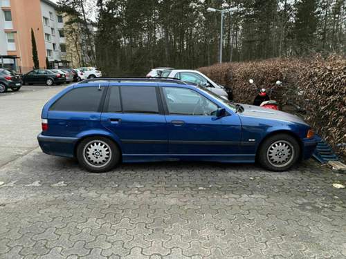

Felgen :
laut Umrüstkatalog "nur einfach so" erstmal nicht zulässig und Reifengröße auch nicht.
(es sei denn, es gibt zwischenzeitlich eine Aktualisierung von BMW ---> evtl. dort mal nachfragen)
Ansonsten Felgen evtl. mit Einzelabnahme eintragen lassen könnte funktionieren, aber die Reifengröße /55-17 ist definitiv zu hoch, Abrollumfang zu groß, die bekommst wohl nicht eingetragen.

Zu den Reifen/Felgen:
Dass diese gefahren werden dürfen weil sie original sind stimmt nicht so einfach.
Die Felgen stammen vom e46, hier gibt es viele gleiche Felgen und auch viele mit identischer Dimension zum e36. Da wäre auch alles gut.
Allerdings gibt es bestimmte Felgendimensionen die es nie auf dem e36 gab, die 73er gehören dazu.
Schmale Winterräder für die 3l Modelle mit großer Bremse, 7x17 rundum.
Dafür bräuchte es eigentlich ein Traglastgutachten von BMW.
Zudem ist die Reifengröße so oder so falsch.
Auf die Felgen müssen (auch beim e46) 205/50r17.

"Felgen sind original BMW und somit müssen die nicht eingetragen werden" - vollkommener Blödsinn... 9jx20 ET24 gibts auch von BMW ... die darfst auch nicht mal eben auf deinen E36 schrauben.
Die Angel Eyes können Prüfzeichen haben soviel sie wollen. Der Serienscheinwerfer in dem sie eingebaut sind, wurde ncht zusammen mit ihnen geprüft. Also nix legal. Nicht umsonst will dein Kerl die ausbauen.

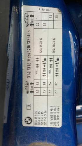

Also das Auto steht jetzt da ohne lichtringe,mit funktionierender Beleuchtung rundherum,immernoch mit original Fahrwerk und gleich werden die Räder ummontiert und die Edelstahlblende vom Auspuff entfernt(dafür gibt es keine ABE,die ist selbstgebaut...) es kommen jetzt 205/60/R15 drauf,mit den wurde das Auto auch gekauft,die stehen sowohl im Heftchen,als auch im Türrahmen drin,also kein Problem,oder?(Bild) an den Folien habe ich jetzt keine nr gefunden,aber ich habe jetzt nicht wirklich ein Problem damit die abzumachen,wenn es nach mir geht soll das auto einfach keine Probleme machen,egal wie es aussieht🙂

Und eine Frage hätte ich noch zu den Sommerreifen,diw habe ich mir nochmal angesehen eben,das sind 225/45/ZR17 vorne und 245/40/ZR17, die stehen im Türrahmen im Auto drin,aber nicht im Bedienungsheft...dürfen die dann demnächst ohne weiteres drauf,oder brauche ich dafür aucj irgendwas vom tüv?
.jpg
Die Winterreifen passen so, die kannst du montieren.
Bei den Sommerreifen passt zwar die Reifengröße aber die Felgen stammen wieder vom e46.
Da stimmt die ET der hinteren Felgen nicht, die haben ET50, Felgen in 8,5x17 vom e36 haben ET41.
Also genaugenommen müsstet ihr die auch eintragen.
Passen tun sie aufs Auto.
