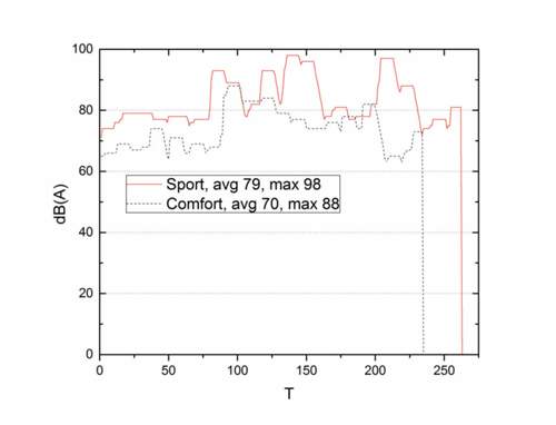

Ich hab mal eine kleine Messung gemacht. Als Physiker fühle ich mich in der Situation unwohl wenn ich keine verlässlichere Messung als die Polizei gemacht habe ;). Ich hab sicher kein Profi Equipment aber ich denke eine Interpretation des Ergebnisses bringt trotzdem etwas mehr Klarheit. Hier geht es um ein F33 PPSK 440 xi Cabrio. Getestet wurde im definierten Abstand ca. 75 cm unter 45 Grad. Dann auf 3750 U und halten/abfallen lassen um „Grundpegel Durchschnitt“ und maximalen Schalldruckpegel zu ermitteln.
Ergebnis:
Comfort Grundpegel Durchschnitt 70 db(A), Maximum 88 dB(A)
Das passt ja schon mal sehr gut zu den eingetragenen 90 Max im Schein.
Sport Grundpegel Durchschnitt 79 db(A), Maximum 98 dB(A)
Damit würde er also bei einer Prüfung stillgelegt werden.
Daher bleibt uns nur darauf zu bestehen dass wie von BMW abgenommen und im Schein eingetragen im Comfort Mode gemessen wird. Lässt uns mal hoffen, dass unsere Freunde und Helfer uns auch entsprechend freundlich und hilfsbereit behandeln.
Für die Menschen unter uns die Graphen mögen nochmal im Anhang dargestellt dB(A) über Zeit mit Sportmodus in rot durchgezogen und Comfort schwarz gestrichelt.
Man könnte jetzt sicher noch mehr messen und bessere Mikrofone benutzen, Kalibrieren etc aber die Grundaussage bleibt ziemlich sicher die hier gepostete. Hoffe, es hilft dem/der einen oder anderen.

@crus_gs schrieb am 31. Juli 2018 um 18:20:40 Uhr:
Kannst Du das bitte etwas detaillierter erläutern?
45 Grad brauchst Du aber nicht erklären. :)
Ja klar ich hab die Messvorschrift der Polizei nicht direkt von der Polizei sondern aus anderen Foren. Aber was ich gelesen hatte war konsistent also 75 cm Abstand teilweise auch 70-80 cm bei im Schein genannter Nenndrehzahl. Die Polizei kann ja ohnehin nicht präzise messen. Von daher passt auch noch der hier genannte Meter halbwegs ist halt etwas freundlicher .
Ich zitiere ein Beispiel von BMW Syndikat:
„...75cm Entfernung im 45* Winkel zu Mündung, gemessen wird bei der im Fzg. Schein angegeben Referenzdrehzahl“
Okay, danke sehr!
Gerne :). Ich hoffe das hilft den Einen oder Anderen im „Ernstfall“.
