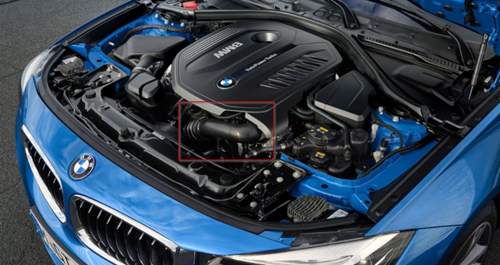

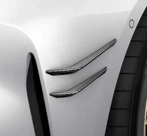

da ich bisher noch nicht damit konfrontiert wurde und das mein erstes Mal war wollte ich mal eure Erfahrung erfragen. Ich war gestern mit meinem "neuen" 440i in einer Kontrolle. Gleich vorne weg: Die beiden waren super nett, wir haben uns gut unterhalten und man merkte einfach dass er definitiv Ahnung hat. Das erste was er mir angeprangert hatte waren so "Haifisch" Flaps 2x links und 2x rechts aus weichem Plastik, ca. 10cm lang und 3cm breit. Beim TÜV letztens hieß es dass die Dinger Aerodynamisch keinen Einfluss haben und weich sind und nicht breiter als das Fahrzeug sind und daher eintragungsfrei sind. Der Polizist hatte das anders gesagt und meinte mir eine Ordnungswidrigkeit drücken zu müssen. Ich hab dann gemeint, dass ich sie eh abziehen wollte und tat dies Vorort. Dann schaute er weiter herum ums Fahrzeug. Dass das Auto sehr sehr tief ist (alles eingetragen mit KW GFW usw.) wunderte es mich, dass er das nicht "angezweifelt" hatte. Als wir dann in den Motorraum schauten viel ihm direkt die Charge Pipe von Kies Motorsport auf. Auch hier vorne weg, ja ich hätte mich erkundigen können, bin aber von der Aussage vom Vorbesitzer hängen geblieben. Er meinte die würde das Ansaugverhalten nicht verändern usw. Beim letzten TÜV war hier die Aussage, dass diese genau gleich groß ist und technisch nichts ändert außer dass diese aus Alu ist (hält einfach besser Stand als das orig. Plastik von BMW) und deswegen auch nicht eingetragen werden muss.

Moment, die Eventuri Ansaugung hab ich ja schon drin. Ich rede von dem im Foto markierten.
Chargepipe
Da geht es um alle Teile, für die es, zusammen verbaut, ein Gutachten gibt. Einzelne sind da sicher nicht hin umfasst.

Also ich finde leider keinen einzigen Hersteller mit ABE oder E Nummer. Hab jetzt das Kies Logo abgemacht und muss noch den Kleber entfernen. Dann sollte es wirklich nur sehr gut geschulten Augen auffallen… ist halt trotzdem nicht die Lösung irgendwie. Und vor allem was kommt von der Zulassung jetzt auf mich noch zu?
Ich hab mich wohl verlesen. Jedenfalls finde ich das jetzt nicht mehr. Sorry für die Umstände.
Gibt keine Chargepipe mit Zulassung aktuell

Diese kleinen Aliexpress Flaps mögen beim TÜV nicht relevant gewesen sein, stellen jedoch in der frei verkäuflichen Version eine Gefahr für Fußgänger dar, Stichwort Aufprallschutz. OWig also gerechtfertigt.
Es gibt sie bei BMW legal zu kaufen, die haben eine Gesamthomologation für entsprechende Modelle und in diesem Fall entfallen ABE und/oder Eintragung. Im Bild die vom neuen M4
Beim Aufprallschutz für Fußgänger geht es aber um Teile die scharfe Kanten haben oder auch breiter sind als das Fahrzeug. Beides trifft nicht zu. Absolut Willkürlichkeit weil die Flaps von BMW sogar größer sind als die, die ich dran hatte... Aber ja Gesetz ist Gesetz und damit bin ich fine (mehr oder weniger).

Ich habe aber nichts an der Eventuri geändert (bzw. der Vorbesitzer). Die Eventuri wurde komplett, so wie diese auch zugelassen ist, verbaut. Die Chargepipe (original Teilenummer Ladeluftführung 13718601684) wurde gegen eine von Kies getauscht. Auch hier ist es eher eine Willkürlichkeit. Es ist bekannt dass die originalen Plastikteile bersten können und diese wurden hier nur gegen eine aus Alu getauscht. Wenn jemand die AGA oder die Ansaugung oder den Turbo ändert, was zu einer massiven Leistungssteigerung führt, verstehe ich absolut die Gesetze und Regeln dahinter. Aber bei so einem Bauteil meiner Meinung nach auch absolute Willkür... Aber ja, ist halt so und ist Gesetz. Darüber braucht man halt eigentlich gar nicht Diskutieren.

Übrigens steht in jeder ABE genau drin, wie und in welcher Kombination das entspr. Teil verbaut werden darf.
3 Teile mit jeweils getrennter ABE können eben zusammen trotzdem unzulässig sein.
Erlöschen der Betriebserlaubnis, Grundtatbestand 70€ Bußgeld.
Dazu kommen noch ca 20-30 Euro Bearbeitungsgebühr, die ist von Gemeinde zu Gemeinde unterschiedlich.
Kein Punkt, kein Fahrverbot. Auf den Bescheid warten, bezahlen, fertig.
Hast du eine Mängelkarte bekommen? Dann musst du die Änderung zurück bauen. Ansonsten setzt dir die Straßenverkehrsbehörde die Karre außer Betrieb.
