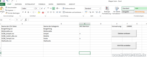

Aus Frust über die gelöschte VW-Seite habe ich mir mein eigenes Tool geschrieben.
Ist eine Excel-Lösung.
Das erspart auch das lästige Hochladen. Hat mich schon immer gestört.
Einschränkungen:
Funktioniert nur für das DM, nicht für das Pro. Also nur für Gerate, die den Ordner MIB2TSD verwenden.
Als Input vorerst nur .csv Dateien.
Ihr könnt euch das Tool hier herunterladen:
https://www28.zippyshare.com/v/11p0cgmw/file.html
Lest euch die Datei readme.txt durch. Dann sollte alles klar sein.
Benutzung auf eigene Gefahr. Ich übernehme keinerlei Garantie!
Wer den Versuch wagt gebe bitte Rückmeldung!

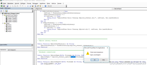

@holmes21 : Erstmal VIelen Dank für dein tolles Tool.
Nun wollte ich es auch gerade testen, leider macht es wohl probleme mit excel 64 Bit :/
Fehlermeldung im Anhang.
Ist das was, was Du mit vertretbaren Aufwand fixen kannst, oder sollte ich mir lieber n Excel 32Bit besorgen?
EDIT: OK scheint nun zu funktionieren:
Aus "Declare" wird "Declare PtrSafe" , mal weitertesten nun..
EDIT_2:
Das Einlesen klappt nun, aber wenn ich "VW-POIs erstellen" klicke kommt ein Kompilierungsfehler, siehe Bild im Anahng:
Verwende Office 2013 64 BIt (Windows 10)

Hier Version 2 meines Excel-Tools zum Download
https://www110.zippyshare.com/v/fhPnWlm1/file.html
Lest euch auf jeden Fall das readme.txt durch. es hat sich einiges geändert.
Auf eure Anregungen:
Checksumsize für .db3 File geändert
Mehrere .CSV Dateien können zu einer Kategorie zusammengefasst werden
X64 wird unterstützt
Alles drin. Falls Ihr Fehler findet oder Wünsche habt, her damit.

am 10. Juni 2018 um 9:28
Sauber, Danke.
Zumindest ein kleiner Fehler enthalten in Module 5:
Public Declare Sub CopyMemory Lib "kernel32" Alias "RtlMoveMemory" (destination As Any, source As Any, ByVal length As Long)
korrigiert für 64 Bit in:
Public Declare PtrSafe Sub CopyMemory Lib "kernel32" Alias "RtlMoveMemory" (destination As Any, source As Any, ByVal length As Long)
Aber beim erstellen der POI kommt dann ein Laufzeitfehler, auch bei dem 32 BIt Excel meiner Freundin.
Mit der V1 deines Tools konnte ich die POis nun erstellen mit 32BIt Excel und dackel jetzt mal zum Auto :-)
