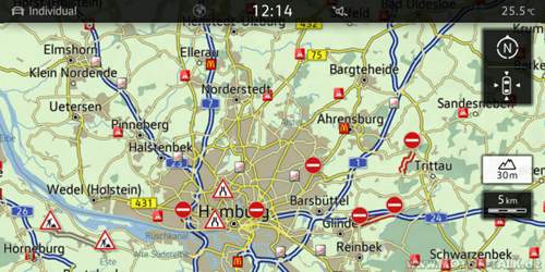

@Timmota schrieb am 9. Juni 2018 um 01:28:46 Uhr:
also ich habe die vorgänger version ohne bK (und ohne mobilen blitzer ton) vorhin aufspielen wollen und mein dp hat die aktualisierung bei 0% mit einer fehlermeldung abgebrochen. und das system neu gestartet. und meine alten blitzer poi gelöscht.
mal schauen was diese version macht 😉
Same here...
Guten Morgen... =)
Moin, dann habe ich auch das gleich Problem, wollte bloss erst nicht schreiben, weil ich dachte das lag daran das ich die *.png‘s ausgetauscht habe u d dann vlt irgendwelche checksummen nicht mehr stimmen ;-)
Die aktuelle mit mc und bk teste ich nachher mal, hoffentlich geht die .
EDIT: Aber bei meinem DM bleiben die alten POI nach dem erzwungenen neustarten zum Glück erhalten.
Das selbige bei uns

Einfach die ZIP auf die SD Karte entpacken.
Da mußt du dann auf der obersten Ebene den Ordner PersonalPOI und die metainfo2.txt drauf haben.
Den Ordner und die Metadatei nicht in irgendwelche Unterordner schieben/entpacken, sondern so, das auf der formatierten SD Karte eben nur der Ordner PersonalPOI und die metainfo2.txt drauf sind.
Das in im Prinzip der Inhalt des ehemals MIB2HIGH Ordner, nix anderes.

Da scheint wieder der VW Typische Fehler drin zu sein, mit dem Kopieren des Ordnerinhalt MIB2HIGH.
Das heißt, man muß einfach den Ordnerinhalt MIB2HIGH wie beim Nav Companion auf eine leere SD Karte kopieren.
Dann sollte das klappen.
Also auf ein Neues
Hier der Ton bei den mobilen Blitzern aktiviert
http://ul.to/xda0bdgq
Und hier der Ton bei den mobilen deaktiviert
http://ul.to/ckqn9ux6
In die Datenbank wurden auch die POIs für McDonalds und BurgerKing miteinbezogen.
Der Ton hierfür ist deaktiviert.
Falls beim Importieren der Datenbank eine Fehlermeldung kommt, dann bitte wie gehabt, den Ordnerinhalt
des MIB2HIGH auf eine leere SD Karte kopieren.
