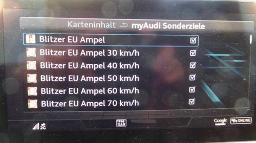

@firstgo schrieb am 11. Juni 2017 um 08:44:00 Uhr:
Hallo in die Runde,
ich habe meinen A5 seit Ende März. Software-Stand 0170. Kleines Navi.
Jetzt habe ich testweise von dkv.de die Tankstellenübersicht heruntergeladen und bei myaudi.de mit myaudi-sonderziele die entsprechende(n) Datei(en) generiert. Hat bis dahin wunderbar funktioniert. Sämtliche generierten Dateien habe ich dann ins Hauptverzeichnis der SD-Karte kopiert.
Jedoch zeigt mir das MMI beim Versuch des Updates den bekannten Spruch an: "Daten veraltet oder nicht kompatibel".
Kann jemand einem technischen Laien etwas Hilfestellung geben ? Schon jetzt besten Dank.
So, nach einem Software-Update (jetzt Version 0192) und einigem Probieren, hat es geklappt.
Einziges Hanicap: Da ich die POIs nicht als Dachdatei im Navi installiert, sondern so, dass sie detailliert angezeigt werden, habe ich das Problem mit den Annäherungshinweisen. Hier gibt es wohl eine Begrenzung auf zehn POI-Kategorien. Offenbar können die myaudi-Sonderziele nicht als Ganzes aktiviert werden, sondern lediglich die Unterkategorien. Und dies sind bei mir deutlich mehr als zehn.

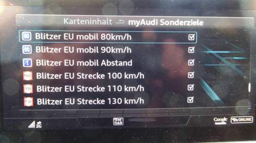

Um mal ein berühmtes Filmzitat zu bringen:
"Das ist SO nicht ganz richtig .... !"
Die myAudi-Sonderzile fassen max. 50 Kategorien.
Habe ebenfalls dedizierte FB-Sortierungen in mehr als 50 Untersortierungen vorgenommen.
Beim Eintragen in die myAudi-Anwendung auf dem PC kam dann bei der 51. Kategorie die Verweigerung.
Aber diese 50 Kategorien lassen sich eben eintragen und auch auf das MMI überspielen (Bildchen anbei).
VG
H.

Das Einspielen der myaudi-Sonderziele war von der Anzahl her auch nicht das Problem. Es ging bei meinem Beitrag um die Annäherungsweise.
Ach so 🙂😕 - dann habe ich Dein Problem (immer noch) nicht verstanden.
H.
Annäherungshinweise geht nur max 10 Einträge. Hast du eh richtig erkannt 😉
JETZT ist auch bei mir der Groschen gefallen - Annäherungshinweise 😰
Falls davon das Seelenheil abhängt - mein kleines Workaround vllt. folgendermaßen:
Die POI's aus den gewünschten Kategorien einfach in einer eigenen Datei zusammenfassen (z.B. mit dem schon hier erwähnten RouteConverter), gibt's i Netz auch schon vorgekaut. Diese dann als (eine der 50) Kategorien auf's MMI schieben und dann genau diese Kategorie unter den Annäherungshinweisen aktivieren.
Da wären dann alle relevanten Points of Paparazzi enthalten - ich hab's ganz schnell wieder deaktiviert, bimmel-popped mir viel zu oft ... gehöre auch nicht zur gefährdeten Spezies 😉 .
