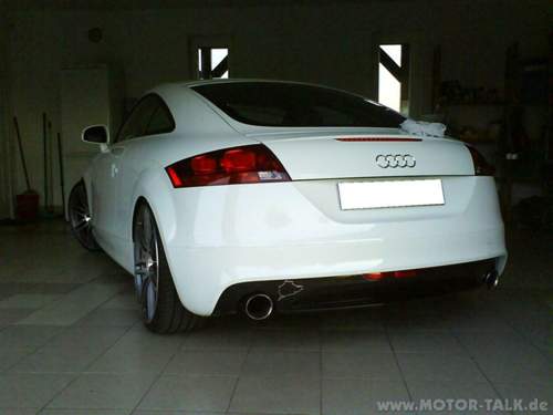

bin gerade dabei meine TT 3,2 umzubauen! Hab mich für Pogea Husttler - Front entschieden. Hab auch ein Angebot von Pogea für die Auspuffanlage. Das Problem....der Soundfile bei You-Tube gefällt mir garnicht so gut. Möchte lieber ein tiefes brubbeln hören und spürbar hören können das ich einen V6 fahre!
Weis jemand Rat was hier dieBeste Anlage für mich wäre!? Die diversen Soundfiles von Eisenmann, Bastuck, BN_Pipes usw. im Internet stellen mich einfach nicht zufrieden. Lediglich ein Soundfile von einen Bastuck ohne MSD hat mir gefallen!

Aber Euch ist schon bewusst dass der TTS ESD ein für Turbomotoren Staudruck optimierter ESD ist und ein Sauger wie der 3.2er eine Portion Staudruck benötigt???
Endlich schreibt mal jemand, der sich offensichtlich auskennt!
Beduetet was?
Bei AGAn muss man zwischen Sound und Leistung unterscheiden. Ein Sauger hört sich ganz toll mit einer Turbo-AGA an; jedoch bedeutet der fehlende Gegendruck einen Leistungsverlust. Dito umgekehrt.
Ein Turbolader nimmt sehr viel Geräuschkulisse (Verbrennung), daher und im Hinblick auf eine thermische Entlastung sind Turbo-AGAn deutlich durchlassfreudiger ggü. Saugerversionen.

Ohne tiefgehende technische Erklärung (die liefert bei Bedarf Google) bedeutet dies nicht nur Leistungsverlust sondern auch Drehmomentverlust vor allem im mittleren Drehzahlbereich
