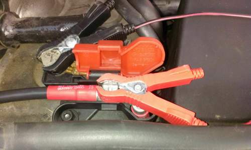

konnte über die Suche nichts finden deshalb frage ich mal nach. Bei unserem A6 2.0 TDI, BJ 05, ca 200 TKM, wird der Starthilfepol im Motorraum extrem heiss. Mann verbrennt sich die Hand beim anfassen und der umliegende Kunststoff ist schon etwas angeschmolzen.
Was kann das sein? Welche Verbraucher im Motorraum könnten für diesen starken Stromfluß verantwortlich sein? Kühlerlüfter, Klimalüfter (macht etwas Geräusche)......???
Grüße Thomas
PS: Hat der einen elektrischen Zuheizer......könnte der immer Strom ziehen ?

Im Anschluss ist das Kabel gepresst. Das scheint nun wohl nicht meh ganz OK zu sein, der Übergangswiderstand ist zu hoch. Über diese Kabel läd die LIMA den Akku im Kofferraum. Somit geht da immer Strom drüber. Die Leitung geht weiter zum Anlasser. Aber die kurze Zeit beim Anlassen sollte da nix machen. Maximal dreht der Anlasser vielleicht etwas weniger zügig durch, weil die Spannung durch den Übergangswiderstand zusammen bricht.
Ich hab hier schon mal was davon gelesen. Die Lösung war???????????
Gibts den Pol einzeln? So könnte man ihn neu verpressen, wenn die Kabellängen reichen. Oder verlöten? Nicht optimal, denk ich. Fahr mal zum Freundlichen oder zum BOSCH-Dienst..........
Am Generator hängen auch direkt nach dem Anlasser zwei 60A Sicherungen für die Kühlerlüfter dran. Wenn der Pluspol extrem heiß wird würde ich schnell für Abhilfe sorgen, nicht das Dir der Wagen abbrennt....
Stimmt, da hatte schon mal ein User berichtet, dass dieser Pol sehr warm bis heiß an seinem Dicken wurde. Er hatte dann - wie von "1250" schon beschrieben - unguten Kontak/ gelöste Pressung festgestellt, und dann........dann überraschte er mich mit dem Hinweis, dass er erst mit irgendeiner stierigen Zange (Schweden-Zange?) nachgepreßt und dann gelötet hätte! Danach wäre Ruhe gewesen, so hatte er das Prob gelöst. Aber der hatte auch ein Gerät zum Löten verwendet, dessen reiner Anblick einem Elektroniker schon das Entsetzen ins Gesicht zwingt. Das war irgendein Gerät mit - der Erinnerung nach - ca. 250 Watt oder noch mehr. Seine Lötung war demnach eher Punktschweißen. Is klar, bei dem riesig fetten Kabel gehts auch nicht anders.

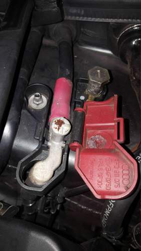

Danke für den anderen Link zum Fred ..... da ist genau das Problem beschrieben das wir haben......POL wird heiß.....Batterie immer schwach......2 neue Batterien in 2 Jahren verbraucht.....
Es sieht ganz danach auch das die Lima den Ladestrom durch den Wiederstand im POL nicht komplett zur Batterie bringt und deshalb ist der POL heiss und die Batterie immer ziemlich Platt (müssen oft nachladen-Ruhestrommessung ist OK).

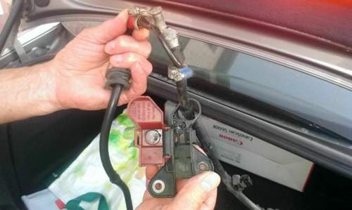

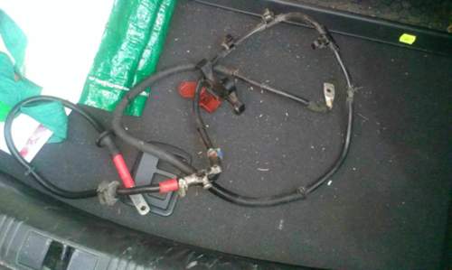

Es gibt den Pol als Ersatzteil, mit beidseitig Kabel dran. Die Werkstatt baut ihn gerade ein. Mal sehen was wird....
Hier mal das alte Kabel......neues kostet ca 85 € + Mwst

Oh da sah meins ja Harmlos dagegen aus
