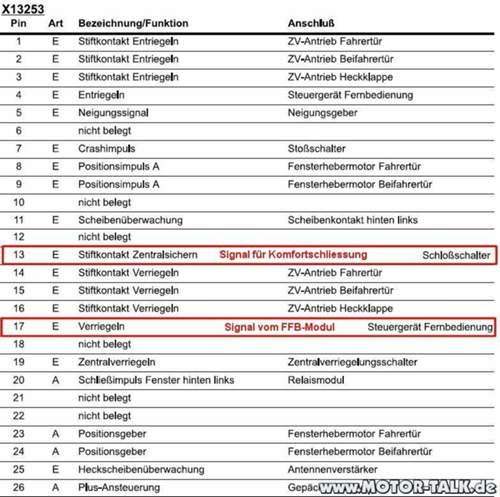

Hinterm Handschuhfach am 26-poligen gelben/bzw. violetten Stecker PIN 4 ist ZV-AUF (12V+ Impuls)
Hey super, hab das selbe Modul und bin echt glücklich damit aber hab auch noch keinen Aufsperrimpuls.
Ist Pin 4 am violetten Stecker auch richtig wenn man statt der FFB die originale IRFB besitzt?
Wenn du ein ZKE hast...ja...beim ZVM ist es Pin25 am weissen 26-poligen Stecker
Hmm ich bin jetzt nicht der Autodoofi aber davon weis ich jetzt nix.
Kann man auf blöd sagen, dass sowieso entweder ein weißer oder ein violetter Stecker verbaut ist.
316i Compact 95 M43
Entweder haqst du ein ZVM...oder ein ZKE
ZVM = weisser 26-poliger Stecker neben dem ABS-Steuergerät
ZKE = gelber/bzw. violetter 26-poliger Stecker direkt hinter dem Handschuhfach
ausserdem ist es wohl PIN24 beim ZVM...google noch mal...bin mir gerade nicht sicher
zke gelber Stecker, vermutlich Pin4
Zke

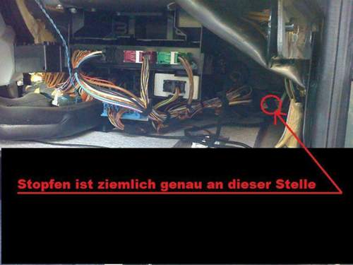

Themenstarteram 21. April 2009 um 13:29
Ich hab das Handschuhfach ausgebaut und es bietet sich mir folgende Aussicht! (Im Anhang)
Den besagten (in meinem Fall Violetten Stecker) hab ich dank eurer Hilfe auch schon ermittelt! Welches Kabel aber genau, hab ich aber noch nicht gefunden, hatte Angst das ich ne Fehlermeldung bekomme, wenn ich den einfach rausziehe.
Die Rede ist von PIN4 gewesen, sind da Zahlen an den PINs, oder muss ich da selber nachzählen?
Aber was noch viel wichtiger ist, wie komme ich vom Motorraum zum Handschuhfach rüber?! Oder ist das vielleicht gar nicht nötig?
Img-0037kopie
Themenstarteram 21. April 2009 um 21:07
kann ich den Stecker einfach rausziehen, oder bekomme ich dann eine Fehlermeldung? Meint ihr lieber die Batterie abklemmen, oder nicht nötig?!
