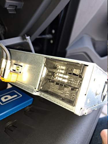

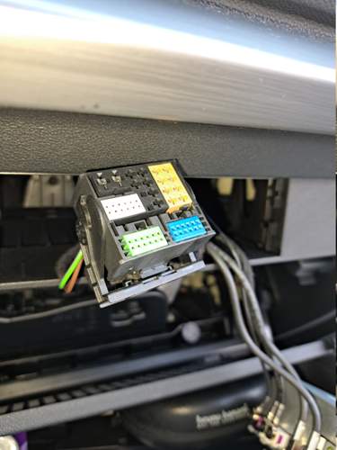

Passt das bei meinem 2023er Taracco auch?
Hab den Kombistecker an der Multimedia Einheit dran

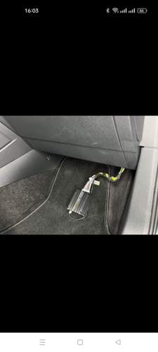

Hat schonmal jemand Verstärker / Subwoofer unter Beifahrer- und Fahrersitz gebaut? Wie aufwendig ist das verlegen der Kabel bis hinters Handschuhfach? Sprich geht das einigermaßen gut oder muss das halbe Auto auseinandergebaut werden? Ich habe zwar die Doks aus Erwin für die Demontage Innenraum, aber da sehe ich leider nicht wo Kabelkanäle liegen
Das ist im Plugin möglich
Ich habe jetzt einen Jayks 5DX plus unterm Beifahrersitz verbaut: Der Unterschied zu vorher ist mehr als deutlich. Im positiven Sinne natürlich.
Vom Aufwand her wars überschaubar:
1. Seitliche Abdeckung Beifahrerseite aushebeln
2. Radioeinheit raus
3. Handschuhfach Schrauben lösen und vorklappen
4. Einstiegsleiste ausclipsen um den Teppich leicht anheben zu können
5. Verstärker unter Beifahrersitz
5. Kabel unterm Teppich am Rand entlang verlegen bis hinters Handschuhfach
6. Stecker anschließen gemäß Anleitung
7. Alles wieder zusammenbauen
Hat mich ne gute Stunde Zeit gekostet und war easy machbar. Und ich bin bei weitem kein Mega-Talent für sowas oder mache das öfters.

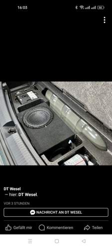

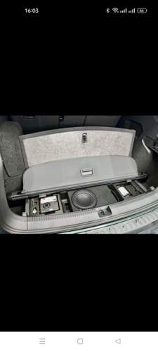

Jetzt gibts nen neues Video. Tarraco mit Beats von ARS.
https://youtu.be/GCJscwen3CU?si=IE4y1vY68I9KSl4T
@blubingame schrieb am 11. Februar 2024 um 21:19:26 Uhr:
Mit oder ohne Beats?
Hybrid und Beats gibts soweit ich weiß nicht da der Platz im Kofferraum fehlt für den Sub
@blubingame schrieb am 11. Februar 2024 um 21:57:52 Uhr:
das ist bei mir drin
war letztes Jahr der erste der gemacht wurde
