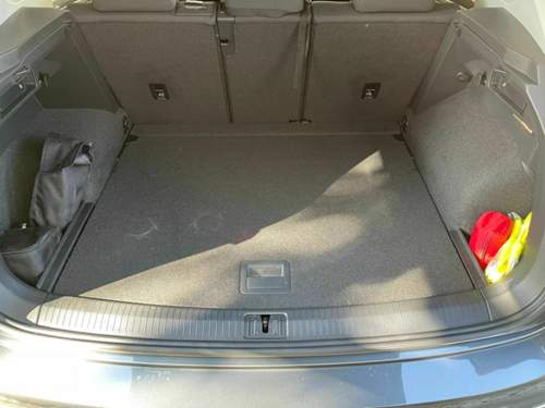

Hallo Community :)
ich überlege mir für meinen Tiguan 2 ebenfalls das runde Helix P&P Soundsystem (000-051-419-B) in die Kofferraummulde einzubauen. Nachdem ich diesen Thread durchgelesen habe war ich relativ sicher, dass das System in meinen Tiguan passt, allerdings hat mich meine VW-Werkstatt dann doch noch verunsichert, als der Teile-Verkäufer meinte, die runde Anlage wäre nur für die Reserverad-Mude freigegeben, und in meinem Fall wäre eigtl. die rechteckige Variante zu nehmen, welche für mich allerdings aus Platzgründen nicht in Frage kommt. Wobei er am Ende dann doch noch meinte, dass das passen könnte / sollte.
Kann das jemand aus dem Forum bestätigen, vielleicht auch mit Bildern, wie das am Ende bei meiner Ausstattungsvariante genau im Kofferraum ausschaut?
Ich habe den Tiguan 2 MJ 2020 5-Sitzer mit:
- 43 3GB VWGROUP LBH Gepäckraumboden in 2 Stufen höheneinstellbar (= kein(e) Reserverad(mulde) / kein variabler Gepäckraumboden?!) - Fotos anbei.
- 18 1G8 VWGROUP RER Tire Mobility Set: 12-Volt-Kompressor und Reifendichtmittel
Nach meinem bisherigen Verständnis müsste die Anlage genau in die runde mulde reinpassen, und den platz drum rum, müsste ich auch noch nutzen können? Die untere Einstellung des Ladebodens dafür nicht mehr, das ist mir klar.
Bzw. passt der u.g. Post dazu?
Danke und viele Grüße!

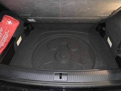

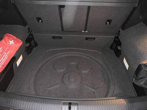

So, hier die Fotos.
Passt perfekt unter die „Ablage“.
Gibt es eigentlich einen unterschied beim Sound, je nach Ausführung (rund & rechteckig)
Ich für mein Gehör sage nein. Ich hab’s mir nur geholt weil ein Bekannter den runden hat aber mit Mulde. Ich merke bei mir auch keinen Unterschied ob er unter oder über dem Ladeboden ist.
@cultvari: diese Aussparung vor dem länglichen Woofer auf deinen Bildern, das ist doch die Reserveradmulde. Genau dort würde der runde Helix-Woofer hinkommen, soweit ich weiß.
@Passi1609 das stimmt ja aber die Mulde ist ja weit nicht so tief als bei den Modellen MIT Reserverad.
Ah ok, aber passen tut der runde Subwoofer da doch trotzdem rein, oder nicht? Will den nämlich auch nachrüsten… die 8 Brülltüten die VW Lautsprecher nennt brauchen dringend Entlastung/Unterstützung…
Soweit ich informiert bin ist für den runden Woofer auch nicht die Reserveradmulde nötig, sondern nur der variable Ladeboden, bei @cultvari hätte als auch der runde Woofer gepasst…
Warum muss es unbedingt der Runde sein ? Bei dem länglichen weist ja jetzt das er passt UND gut funktioniert.
Finde das runde System „schöner“ und weiß auch dass das funktioniert und passt… platztechnisch ist das eckige System natürlich im Vorteil… wie wird der eckige Woofer eigentlich befestigt? Der runde wird ja über ne Schraube in der Mitte fixiert…
Die runde Version hat eine Aussparung zum befestigen. Ohne reserveradmulde geht das nicht. Die längliche Version hat unten ganz außen links und rechts ne Art „Klett“ - hält wirklich fest auf dem „Teppich“ Untergrund.
Alles klar, danke… platztechnisch ist das eckige System echt ne Überlegung wert… Leistung haben beide Systeme die gleiche… Soundtechnisch sollte da wahrscheinlich kein großer Unterschied ergeben… werd mal nach dem Preis für das eckige System bei meinem VW Autohaus fragen… für das runde System inkl Einbau und allem Pipapo wollen sie rund 700€ haben…
