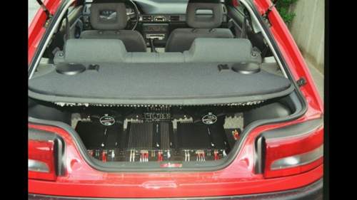

In früheren Jahren habe ich meine Fahrzeuge auch in Sachen HiFi leicht modifiziert :p
Da verschlang alleine die Stromversorgung einen 4-stelligen Betrag. Vom Rest ganz zu schweigen.
Heute reicht mir das Discover Media aus (zugunsten des Kofferraums). Leider gibt es für den Tiguan kein VW eigenes „Soundsystem“, wie bei meinem letzten Touran (10 LS also vorne 3-Wege mit besseren LS und Verstärker). Und die Umbauarbeiten an 4 Türen sind nicht zu unterschätzen.
Möchte halt nur ein paar Watt mehr Ausgangsleistung für eine bessere „Kontrolle“ der Serien Tröten, was sicher noch a bisserl mehr Präzision bringt.
Grüße und ein sonniges Wochenende
Mecs
PS: hier noch ein paar Impressionen von damals
@MecsMecs . Ich sehe Bändchenhochtöner ala Infinity CS1. Welche schöne Erinnerungen!
Yepp, korrekt. Das waren gute Zeiten und Erinnerungen. :cool:

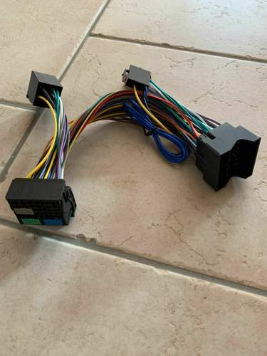

So, der I-Soamp 4DS läuft wie erwartet.
Mehr Druck und Kontrolle im Tiefton und mehr Fülle und Details oben.
ABER: hat schon mal jemand von Euch diesen VW ISO Adapter hinter der Steuereinheit verlegt? Das ist ein riesen Teil und der Platz ist nicht gut zugänglich. Bin für jeden Tipp dankbar.
Den Support habe ich natürlich auch angeschrieben, die werden aber auch keinen Tiguan zur Hand haben.
Danke und Grüße
Mecs
Hat sich erledigt. Alles fein jetzt. War etwas popelig die gefühlt 100 Kabel im Schacht so zu verstauen, dass die Steuereinheit auch wieder ohne zu großen Widerstand reingeht.
Bin zufrieden. Der Amp ist mit Klett unter dem Fahrersitz befestigt. Der Kabelbaum hinter dem Teppich und der Seitenverkleidung der Mittelkonsole verstaut.
Soundcheck bestanden. Es klappert und vibriert auch nix. Keine Störungen im Radio oder von der Bordelektrik.
Jetzt können die Wunden an den Pfoten in Ruhe verheilen :D
