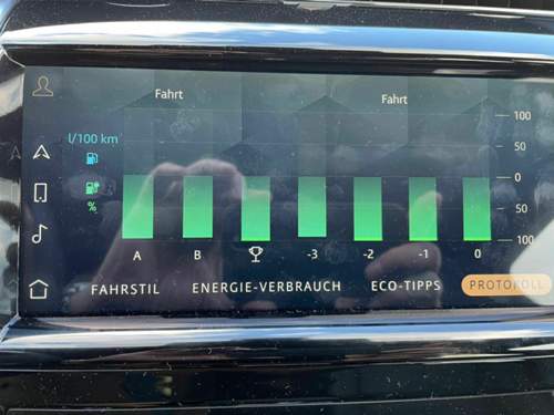

nach 12 Tagen mit meinem ersten Land Rover und meinem ersten Plug-In-Hybriden mal ein erster kleiner Bericht.
Mit der Qualität von Verarbeitung und Material bin wirklich zufrieden und auch der Fahrkomfort trotz 20-Zöller in ausgesprochen gut. Pivi macht keinerlei Probleme nur die Sprachsteuerung ist nicht wirklich toll-worauf ich gut verzichten kann.
Das Beste an dem Wagen ist für mich der P300e. Dieses absolut vibrationsfreie und geräuscharme Fahren auf der Kurzstrecke sind ein
absoluter Genuss aber auch der Verbrenner hält sich angenehm zurück. Der Verbrauch im EV-Modus entspricht absolut meinen Vorstellungen. Auf den letzten 450km habe ich 0,4 l Benzin verbraucht. Nachdem ich heute in der Mittagszeit 100% Sonnenenergie getankt habe (durch Eigenverbrauch komme ich auf ca. 0,15€ / kW) ist es über Land zum Rheinspaziergang gegangen.
Bei idealen 15-16 Grad Außentemperatur-also ohne Klima und Heizung- hatte ich am Ende 55,5 km auf der Uhr und noch eine Reichweite von 4 km.
