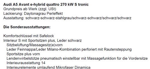

Ich halte das für einen Fehler in der Preisliste, da es beim A6 diesen Ausschluss nicht gibt und auch nicht wirklich Sinn ergäbe. Aber das müsste man bei Audi noch mal verifizieren.
Konfigurieren kann man es aber...
@Cochese schrieb am 9. Juli 2025 um 12:25:24 Uhr:
...und bestellen!
Mein bestellter A5 e-hybrid hat Sitzbelüftung.
Sitzbelüftung

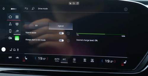

Weiß von euch zufällig jemand, ob der Hybrid einen Modus hat um die Batterie während der Fahrt zu laden? Also die Batterie nicht entlädt, sondern durch die Rekuperation tatsächlich langsam läd?
Kann oder will mir das niemand sagen? 😉
Zitat AB vom 3. Juli 2025:
„Schön gelöstes Detail: Über einen Slider im MMI-Bediensystem lässt sich der Ladezustand des Akkus für den Verlauf der Fahrt festlegen. Auch portioniert der A5 seine E-Kraft von Navi-Daten gestützt, kann beispielsweise Reserven für das letzte lautlose Stück im Wohngebiet bereithalten.“
Mehr gibt es nicht. Zumindest nicht aus dieser Quelle ;-)
Habe in einem Video gesehen, dass man im Hybrid Modus den Slider für den Ladezustand während der Fahrt verstellen kann. Es lässt sich auch ein höherer als der aktuelle Ladezustand auswählen.
Audi schreibt dazu: "Über den automatischen Hybrid-Modus hinaus lässt sich nun erstmals mit einem Slider der Wunsch-Ladezustand individuell auswählen."
Scheint so als könnte die Batterie mit dem Verbrenner geladen werden.

Danke euch beiden, ich denke ich muss ihn mal fahren und selbst rumspielen. Eigentlich wollte ich ihn mangels DC Ladung direkt wieder von der Liste streichen, irgendwie gefällt er aber zu sehr, weshalb ich ihn zumindest mal fahren möchte. Vielleicht überzeugt er ja dennoch...

In diesem Video wird das Laden mit dem Verbrenner erklärt. Geht bis 75 % Ladezustand und man muss über 65 km/h fahren.
