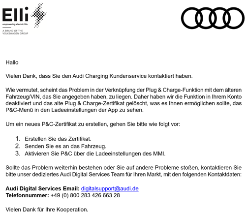

Mögliche Fehlerquellen:
Wenn ein Vorfahrzeug vorhanden war mit PnC, dann muss zwingend das Zertifikat erst gelöscht werden. Sonst erscheint die Möglichkeit gar nicht in der App. Notfalls über Elli Support nachträglich das Zertifikat im alten Fahrzeug löschen - am besten anrufen und prüfen lassen, ob das Zertifikat auf dem alten Fzg liegt.
Das hat bei mir geholfen. Ich hatte seinerzeit mal versucht, in meinem vorherigen e-tron S P&C zu aktivieren, was aber immer mit Fehlermeldung fehlschlug. Offenbar wurde das Zertifikat aber doch irgendwie erstellt. Ergo fehlte jetzt in der App das P&C-Menü komplett. Also habe ich an audi-support@elli.eco geschrieben und gebeten, das ggf. im alten Auto vorhandene Zertifikat zu löschen. Das haben sie auch schnell gemacht (siehe E-Mail-Screenshot). Danach habe ich mich in der myAudi-App nochmal neu angemeldet. Danach war das Menü in den Ladeeinstellungen dann endlich da. Zertifikat erstellen, senden und im Auto aktivieren hat sofort geklappt. Danke für den Tipp!
E-Mail
@Caranthir schrieb am 21. Februar 2025 um 17:28:54 Uhr:
