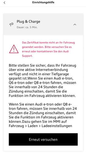

Konnte Plug & Charge nicht aktivieren, auch Werkstatt und Audi Kundendienst nicht. Jetzt ist es gänzlich aus der App verschwunden. Kein Menü mehr. Da kann ich auch sonst nirgends finden. Ist das bei euch auch plötzlich so?

Schade ab und anmelden bringt nichts bei mir.
Dito. Habe spaßeshalber mal auf "Audi Charging Pro" (aktuell ohne Grundgebühr) in der App gewechselt, bringt auch nichts. Im Auto unter den erweiterten Ladeeinstellungen ist Plug & Charge ausgegraut und beim Tipp auf das "i" wird die Meldung "Kein Vertrag vorhanden" oder so ähnlich angezeigt.
So war’s bei mir auch, als ich zum ersten Mal die von Audi vorgeschlagen Schritte durchgeführt habe. Beim zweiten Mal konnte ich das Zertifikat erstellen und ans Auto senden. Dort konnte ich dann den Schalter bei P&X auf „an“ schieben.

Und nach diesen Schritten ist dann in der myAudi-App der bisher fehlende Eintrag für Plug & Charge aufgetaucht? Oder hattest Du den vorher auch schon und nur das Erstellen des Zertifikates ist fehlgeschlagen?
Diese Einrichtungshilfe war bei mir wochenlang verschwunden und tauchte dann wieder auf, nach ich die beschriebene Prozedur zum ersten Mal durchg führte hatte. Ich konnte das Zertifikat erstellen, nur das Versenden ans Auto scheiterte immer.

@DietmarK hat er eine Fehlermeldung gezeigt oder ist es einfach auf wird gesendet stehn geblieben? So war es bei mir. Hab die app dann einfach im hintergrund laufen lassen und als ich paar stunden später wieder zeit hatte um mich drum zu kümmern stand da dass es hinterlegt ist.
Nach 500 Versuchen habe ich erfolgreich das Zertifikat erstellt und jetzt werde ich so 500 Versuche brauchen um es zu senden :
Und ja - Auto steht in der Garage, ist im heimischen WLAN und hat vollen 5G Empfang.
Die Meldung des Zertifikat konnte nicht gesendet werden, habe ich auch. Bin trotzdem an eine Ionity Ladesäule gefahren. Und konnte ohne Karte tanken, einfach die Ladesäule mit dem Auto verbinden und die Anzeige im Display beachten. Da erscheint auf der Ladesäule Kommunikation mit Auto und dann die Meldung. Es wird geladen habe ohne Karte oder Certification das Auto geladen und nach einiger Zeit die Rechnung in der App bekommen. Es funktioniert also trotz Fehlermeldung. Bitte probier das mal.

Den kann man aber erst aktivieren, wenn das Zertifikat gesendet wurde 🙂
