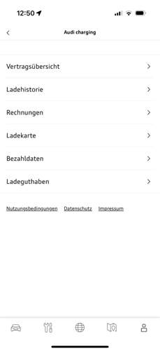

Wo in der myAudi-App soll P&C denn zu finden sein? ich habe soeben das neueste Update von der Werkstatt installiert bekommen, in der App finde ich aber nach wie vor nirgends einen Eintrag dazu? Vertrag Audi Charging Plus mit P&C ist vorhanden.
Hier findest du es
Ja und dann? Da steht nichts von Plug & Charge.

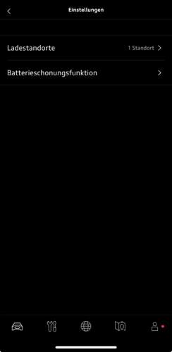

Sieht bei mir so aus. Was muss denn vorher noch gemacht werden?

@343434 schrieb am 18. Februar 2025 um 15:41:30 Uhr:
Bei mir exakt genaus so, Eintrag für Plug & Charge fehlt komplett.

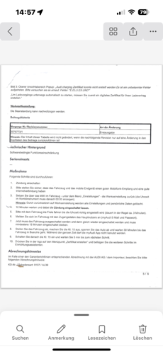

Ich hab’s bei meinem Audi Q6 nach 4 Monaten endlich geschafft, P&C zu aktivieren . Anbei die Vorgehensweise, die AUDI an meinen lokalen AUDI Partner geschickt hatte. Man muss sich wirklich sklavisch an die angegebenen Zeiten handeln. Viel Glück!!
Ich hatte das Problem auch, dass dieser Punkt bei mir gar nicht aufgetaucht ist. Der Support hat mir empfohlen mich von der App ab und wieder anzumelden. Dies hat dann sogar funktioniert.
Was bedeutet "machen Sie die Kl. 15 aus"?
