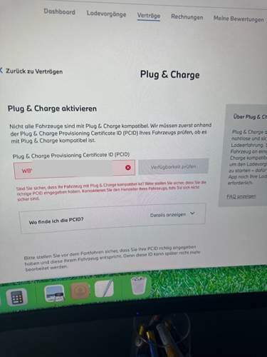

Hab gestern einen 50er als Vorführer gekauft, und versuch nun Plug&Charge zu aktivieren, scheitere aber daran eine richtige "PCID" in der App auszufüllen. die VIN ist es nicht, und irgendwie ist der gegebene Hinweis "sind Sie sicher....." etwas kryptisch, genauso wie das drop down zu "wo finde ich die PCID?". Da sind so viele Konjunktive dabei dass ich keine Ahnung hab´ ob ich was will dass es noch nicht wirklich gibt, oder dass es nicht für den i20 gibt, oder was auch immer.
Vielleicht bin ich ja auch als Österreicher nur benachteiligt, und das kommt später?
Hat das Ding schon irgendjemand aktiv in Verwendung?

Ich bin auch seit 2 Tagen glücklicher Besitzer eines IXM60 mit 8.5 OS. Leider scheitert es bei mir bei der Aktivierung von Plug&Charge.
Ich versuche auf der Website die PCID/VIN einzugeben und dann kommt die Fehlermeldung sind Sie sicher das Ihr Auto Plug&Charge fähig ist. Bekomme es nicht aktiviert. Kann mir Vlt jemand sagen woran das liegt?
Produktionsdatum ist 05/23 und 8.5 OS ist drauf. Ladekarte funktioniert auch.
Bei dem Bautdatum wird es wahrscheinlich an einem nicht OTA updatebaren Softwarestand liegen.
Werkstatt mal fragen nach Update.
Ok. Hatte extra vor Abholung den Verkäufer drauf hingewiesen dass er bitte die aktuellste Version drauf spielen lässt.
Der wird halt im Auto nach einem Update gesucht haben und da heißt es dann: Alles aktuell.
Das hat aber wahrscheinlich schlicht nix mit deinem Problem zu tun - siehe hier:

Mein IX I20 ist Baujahr 03/2023 und wurde mit der MGU 22 ausgeliefert. Also ursprünglich mit OS 8.0 und konnte dann auf OS 8.5 upgegradet werden via RSU. Seit dem steht bei mir Plug & Charge im Menü und das dies beim Service Händler freigeschaltet werden soll. Leider ist dieser nicht in der Lage und der Kundenservice verweist darauf, das man noch an einer Service Lösung arbeitet.
Jedoch lese ich hier im Forum von mehreren, das die Freischaltung geklappt hat. Hat noch jemand aus diesem Zeitraum mit der Freischaltung Probleme oder handelt es sich hier um ein individuelles Problem?
Laut Pressebericht von BMW selbst sei der Wagen in der Lage Plug & Charge durchzuführen.
Eure Erfahrungen würden mich sehr interessieren
Hi, auch von 03/2023 und das identische Problem
