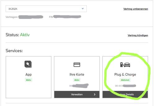

Bei wird im Fahrzeug mein Vertrag bei P&C als aktiv angezeigt, Icon steh auf grün, Zertifikat stimmt. In der App steht aber weiterhin ausstehend … Weiß jemand was man tun muss? Vielen Dank!
PS Software aktuell , OS 8.5
Online in BMW-Charging wurde P&C zuerst noch "ausstehend" angezeigt und dann nach einmaligem Anklicken wurde es "Aktiviert".
@BMW_Jupp schrieb am 28. Januar 2024 um 17:27:03 Uhr:
Hallo BMW_Jupp, kannst Du noch etwas genauer beschreiben, wo sich etwas klicken lässt? Bei mir steht P&C ebenfalls noch auf „ausstehend“, aber weder online noch in der App (oder im Fahrzeug) kann ich irgendetwas auswählen. Ebenfalls SW 8.5 installiert…
Als ich nachdem ich im iX nochmal P&C nachgesehen hab und dort las, dass der Dienst noch nicht aktiv war, bin ich auf BMW-Charging gegangen.
BMW-Charging
=> Vertrag auswählen: hier siehst du dann die Dienste die möglich/aktiv sind, zB App, die Karte und eben P&C
der Dienst war hier noch nicht aktiviert
Hier dann klicken auf aktivieren (weis jetzt nicht mehr wie es genau war)
Wenn du dann deine Charging-Dienste erneut aufrufst, kann es etwas dauern bis P&C sich aktualisiert, etwa 1-2sek
BMW-Charging P&C aktivieren
