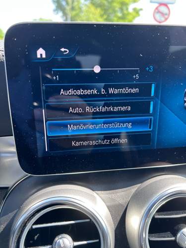

Hallo Sternenfahrer
Ich fahre einen GLC 300 ,Benziner von 2019
Habe immer noch viel Spaß an meinem Dicken und würde ihn gegen kein anderes Auto eintauschen. Aber ab und an erschreckt er mich fast zu Tode. Beim Rückwärtsfahren geht er manchmal so stark in die Bremsen, das ich mich total erschrecke. Er bremst hart und völlig grundlos, kein Hindernis hinter mir zu sehen, einfach nichts. Das ist schon sehr unangenehm. Kennt das jemand? Wieso tut er das?

Der Notbremsassistent bremst auch rückwärts und sieht dabei z.T. rückwärts "um die Ecke".
Kann sein, dass der Assistent einen querenden Radfahrer erkennt, bevor Du ihn in den Spiegeln siehst.
In jedem Fall wird dann ein (kleines) rotes Warnsymbol in das Heck-Monitorbild eingeblendet.
Gibt dabei auch schon mal Phantombremsungen (Gestrüpp, Verschmutzung Sensoren etc.), aber bei mir sehr selten.

Manövrierunterstützung deaktivieren hilft
