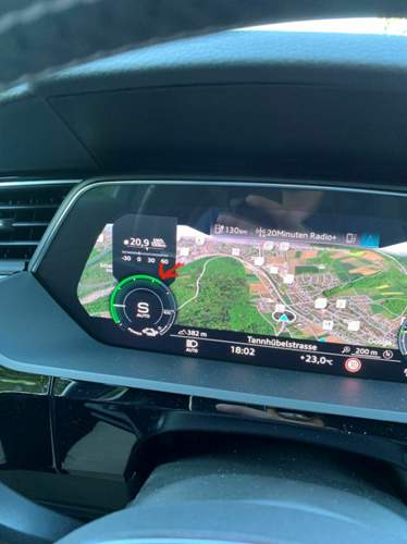

In der letzten Woche kam es bei mir bereits 3-mal zu der Situation, dass ich beim zügigen Beschleunigen plötzlich einen Leistungsverlust hatte und die Power-Anzeige von 80%, bzw. 100% im Boost auf ca. 50% zurücksprang und sich danach langsam auf 70% aufbaute. Selbst im S-Modus hatte ich nicht mehr als 70% Leistung.
Das war ein sehr ungangenehmes Gefühl, da dies einmal bei einem Überholmanöver geschah und ich mir nicht ausmalen möchte, was geschehen wäre, wenn ich nicht noch genügend Luft gehabt hätte. Und jedes Mal konnte das Problem behoben werden, in dem man das Fahrzeug abstellte und wieder startete.
Hat jemand ähnliche Erfahrungen gemacht und falls ja, woran hat es gelegen? Am Freitag habe ich zwar einen Werkstatttermin, doch ich bin schon ganz ungeduldig und habe Angst, dass dieses Problem nur mit einem längeren Werkstattaufenthalt gelöst werden kann...

Es war in der Tat so, dass ich jeweils 100% ziehen wollte und diese Leistung einen ganz kurzen Moment auch da war, bis dann schlagartig der Einbruch kam.
An der Geschwindigkeitsbegrenzung kann es nicht gelegen haben, da hatte ich noch genügend Reserve :-)
Zumal die eigentliche Leistung von 80, bzw. 100% nicht mehr verfügbar war sondern wie im Bild ersichtlich bei nur ca. 70% lag...auch im Boost-Modus. Und selbst nach 20 Minuten Weiterfahrt die volle Leistung nicht wiederkehrte.

Selbes Problem hatte ich auch und deshalb steht meiner seit Dienstag letzter Woche in der Werkstätte.
Problem fing allerdings bei mir früher and, da ich einen Reichweitenverlust kombiniert mit immer nur ~80% verfügbarer Leistung hatte. Daraufhin wurde ein Akkumodul (von 35) getauscht. Bei der Heimfahrt war dann alles ok bis zum ersten kräftigeren Beschleunigen. Dann sprang die Leistung wieder zurück un erholte sich auch nicht über die ~80% (es sind ~80% da der grüne Balken über dem 3. Strich für 75% steht). Boost war dann auch nicht verfügbar.
Zurück in der Werkstätte wurde neben anderen Fehlern ein "Überlastungsfehler" gelesen und alle Fehler gelöscht. Ergebnis war dann, dass bei Starten alles normal aussah, sobald ich aber über ~90% Leistung abrufe, springt der e-tron zurück auf unter 80% und erholt sich auch nicht mehr.
Jetzt steht er eben wieder beim Händler, zusätzlich passt die Reichweite dann nämlich auch noch nicht un harrt der Ersatzteile, die erst in 2 Wochen kommen.:(
Lange Rede kurze Sinn, ab zum Händler damit ;)
Gestern zurückbekommen - Leistung inkl. Boost tut nun wieder. Was genau war, weiß ich noch nicht, reiche ich nach, wenn ich die Info habe.
2 Akkumodule lassen sich aber nicht sauber ausbalanzieren und so bekommt mein Akku noch 2 weitere Module ersetzt. Das passiert erst in 2 Wochen und so habe ich meinen e-tron wieder zurück - gottseidank, die konventionelle Antriebwelt ist zwar nett, aber wirkt trotzdem wie aus dem letzten Jahrhundert ;)

So, der Wagen war den ganzen Tag in der Werkstatt, doch leider ohne einen Befund. Anscheinend haben Sie alles ausgelesen und nichts gefunden. Es war ja auch wirklich so, dass bei mir nie eine Warnmeldung/Störung oder sonstiges auf dem Bildschirm auftauchte... Der gutgemeinte Ratschlag war, dass ich doch das Handy beim Fahren bereithalten soll, um bei einem erneuten Eintreten des Problems, die ganze Sache filmen zu können. Naja, seit über einer Woche ist der plötzliche Leistungsabfall nicht mehr aufgetreten. Vieleicht bleibt es so...und ansonsten habe ich noch eine ganze Weile die Werksgarantie ??

ich hatte jetzt das selbe Problem seit 4 Wochen. Der Leistungseinbruch trat bei mir nur auf, wenn der Akku ab ca. 50% geleert war.
Der etron 55 war in der Werkstatt und der Händler ist den Wagen so lange probegefahren, bis er den Fehler nachvollziehen und auslesen konnte.
Die Daten wurden zu Audi geschickt und es soll nun eine Akkuzelle und ein Steuergerät ausgetauscht werden.
Leider haben die Teile Lieferzeit, also habe ich ihn erst einmal unrepariert wieder zurück bekommen. Er fährt ja, man muss nur bei knappen Überholvorgängen aufpassen.
Ich berichte, wenn es Neuigkeiten gibt.
