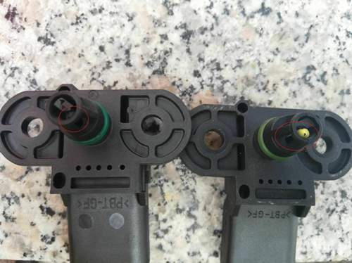

Bin dem Luftrohr entlang und hab die Bauteile nach VW Nummer durchgecheckt, 03C 906 051 Ladedrucksensor.
Anderen Sensor hab ich nicht entdeckt.
Heute ausgetauscht und nach 5 KM (und 5KM zurück) Fahrt zur Tankstelle folgendes Ergebnis:
- Motor sehr heiß nach kurzer Strecke (aber nur meine subjektives Gefühl, nichts gemessen)
- im Leerlauf kurz mal am Stotern und Vibrieren
- Fehlercode P0068 (MAP) Absoluter Druck im Rohr / (MAF) Masse Luftdurchfluss - Position von Drosselklappe Wechselbeziehung
- Fehlercode P307A00 Intake system Air flow too low
Jetzt stellt sich mir folgende Frage: War der alte Sensor defekt und hat ein bestehendes Problem nicht erkannt?
Oder ist der neue Sensor defekt? (hab ein günstiges eBay Teil verbaut)
Hab mir jetzt den Sensor nochmal von Bosch geordert.
Für den Fall, dass der alte Sensor defekt war und der neue jetzt das eigentliche Problem "aufgedeckt" hat - Wo setze ich bei den Fehlercodes P0068 und P307A00 an?

Was sagt mir das? Müsste auf ein Leck in den Unterdruckschläuchen hinweisen?!
Hab den alten Sensor wieder eingebaut, der Motor läuft wieder rund und Fehler kommen nicht wieder.
Aber Verbrauch weiterhin zu hoch.
Zudem ist mir aufgefallen, dass die Kugelspitze am alten Sensor voll mit Russ/Dreck ist, also schwarz. Beim neuen ist die Gelb, beim alten kann man den Dreck/Russ (kannst nicht genau sagen) mit dem Wattestäbchen abtragen, dann kommt gelb zum Vorschein. Könnte das die Messergebnis des alten Sensors beeinflusst haben?
Ladedrucksensor alt vs. neu

Ist das Gelbe ein Temperatursensor? Dann könnte eine Rußschicht die Messung verlangsamen. Aber dass die Messung dadurch so schlecht wird, dass Fehler auftreten, kann ich mir nicht vorstellen. Reinigen kann aber meiner Meinung nach nicht schaden.
@masterfgee schrieb am 14. August 2020 um 14:39:17 Uhr:
Ich glaube das ist ein Drucksensor. Das gelbe Ding drückt gegen eien Feder, dahinter wahrscheinlich Poti oder sowas.
EDIT: Ach schau mal, steht ja auch in der Beschreibung "Ladeluftsensor" wobei Ladeluft nicht stimmt.
Was mir noch einfällt. wenn der Temperatursensor verrußt ist, könnte auch die Pneumatik für die Druckmessung verrußt sein. Da würde ich dann stark davon ausgehen, dass die dann fehlerhaft ist.
Stimmt, etwas Bremsenreiniger, Pfeifenreiniger und sauber machen das Ding.

Ich meinte damit die Messmechanik des Sensors, also, dass der Sensor den Druck nicht mehr richtig misst.
Den sensor hast du doch in der Hand gehabt, auf den Bildern oben...
