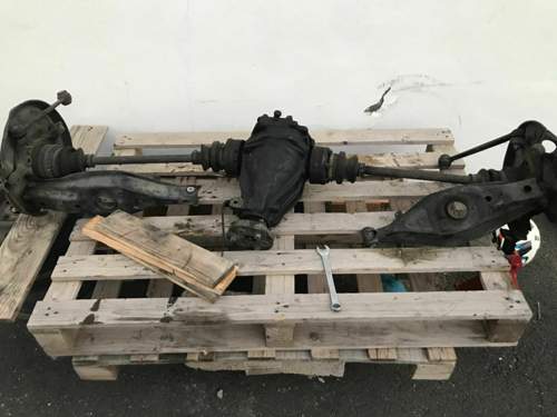

3,67 Diff kannst du nehmen, wenn das Gehäuse auch ein mittleres ist wie beim 3,64 Diff.
Tachoabweichung ist so minimal, dass es kein Problem ist.

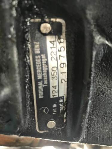

danke fuer die anpassung des titel. drehen tun sich beide aber die fahrerseite ist im diffi gebrochenen. sieht wohl so aus das die rechte schon mal gemacht wurde, weil brandneue kontermutter ist drauf. ausserdem ein austausch diffi. ich glaube nicht das dieses diffi ab werk eingebaut wurde.

Auf der Plakette bei dir steht doch schon drauf, dass es ein Tauschteil ist. Spielt aber keine Rolle.

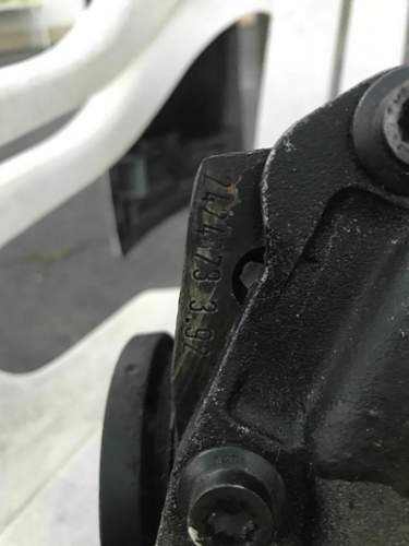

wenn du einen E250T hast, ist das 3,67 nicht richtig, aber sinnvoll!!
ist das Turmalin? dann ist es von mir umgebaut.
Antriebswelle gehen oft kaputt, immer ausen unter der Manschette.
beim 250er T Modell ist immer 3.92 verbaut (Schaltung)

ja freunde der sonne. es ist doch das differential was sich in die ewigen jagdgruende verabschiedet hat. es ist ein 3.64 verbaut. zur auswahl stehen ein 3.92 oder ein 3.67. ab werk sind wohl die 3.92 verbaut wie mir @w 246 bestaetigt hat. allerdings wuerde mich interesieren ob es nicht schlauer ist das 3.67 einzubauen um die tachoabweichung so gering wie moeglich zu halten. allerdings sind beide diffis ein bisschen volumiger also groesser als das verbaute 3.64. das 3.67 ist noch mit den ATW. DAS 3.92 ohne aber beide sind dicht. wuerde am 3.67 noch die simmerringe wechsel. was meint ihr passt das alles.danke im vorraus
