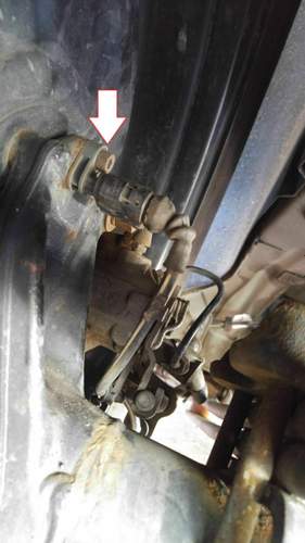

Kann ich den Sensor mit der einen Schraube lösen ohne das Rad zu entfernen? Das müsste das Teil im angehängten Bild sein, oder?
@hqs-plus schrieb am 31. Juli 2020 um 17:27:44 Uhr:
ESC = "Electronic Stability Control" laut Google?
Hmm also ist es mit dem Austausch des Sensors nicht getan meinst du?
Sorry, ich dachte es reicht, wenn das Auto in meinem Profil steht. 3 FL Maxi 1.6 TDI aus 2013.
Wir sind aber hier in de/ VW und da nennt sich das schlichtweg ESP. Was nun für ein Fz. in deinem Profil steht, weiß ich nicht, ich sehe jedenfalls keines. Bj 2013 ist eigentlich zu jung für unterrosteten Geberring. Wenn keine Schleifspuren sichtbar, würde ich nur den Fühler tauschen, den dann vorsichtig einstecken (ohne anzuschrauben) und mal das Rad drehen.
Ja kann man. Das der Mechaniker den Sensor eins Verbraten hat, kann man schon ausschließen. Mal ausbauen und die Stirnseite anschauen.

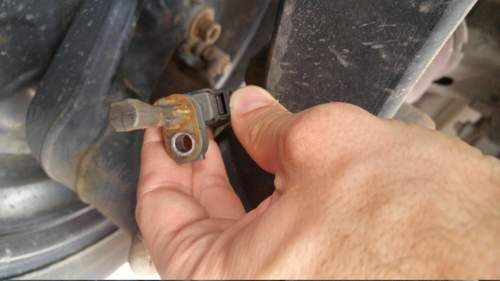

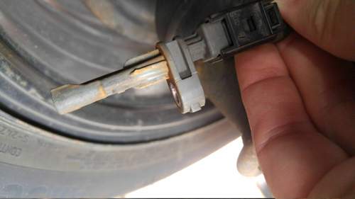

Ich habe die eine Inbus-Schraube gelöst, aber kriege das Teil nicht raus. Ist das noch irgendwie anderweitig befestigt oder braucht man da Gewalt?
Gripzange dran und mal was zornig werden, eventuell etwas WD 40 dran. Aufpassen, dass die Bremsscheibe nix abkriegt.
ESC = eurovision song contest :)
Wenn er sich nicht einfach rausziehen lässt wird er bei der Demontage höchstwahrscheinlich eh kaputt gehen ;).
ich hatte das Rad abmontiert um dann besser von der anderen Seite mit Schraubendreher gegen zu drücken und gleichzetig hinten am Stecker mit der Kombizange hin+her gelockert, dann ist er rausgefallen
War bei mir parallel zur Bremsscheibenfläche angebrochen und wegen Wasser dann angerostet --> Wackelkontakt

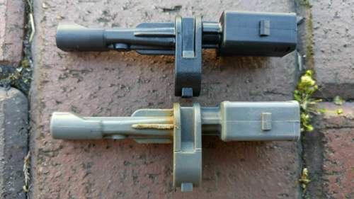

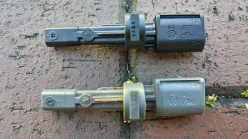

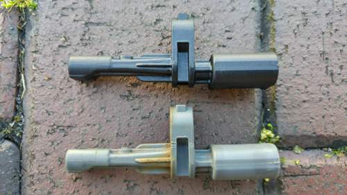

Danke. Ich habe den Sensor jetzt rausbekommen. Habe ihn mit der Zange von oben gepackt und dann hin und her gedreht. Eigentlich sieht der aber ganz ok aus, ist das dann überhaupt sinnvoll, den auf gut Glück zu tauschen? (siehe Bilder)
Sind links und rechts die gleichen verbaut ?
Wenn ja könnte man ja einen Quertausch machen.
Dem online Etka nach ist re / li gleich.
