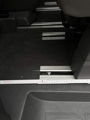

Moin,
für alle Planer ohne Auto, mit KÜ:
Wenn Reihe drei maximal nach vorn geschoben ist, verbleiben bis zur Heckklappe (die große Box wurde von der Heckklappe auf diese Position geschoben) ca 58 cm, fast 59cm. Aber nur an dieser Stelle, kalkuliert mit 55cm auf der gesamten Breite.
Vorn sind dann noch 35cm Beinfreiheit.
Alles für den KÜ!
Zwischen Reihe zwei und drei
Zwischen Reihe eins und zwei
Position der Heckklappe
+2
1 Antworten
Klasse, danke!
