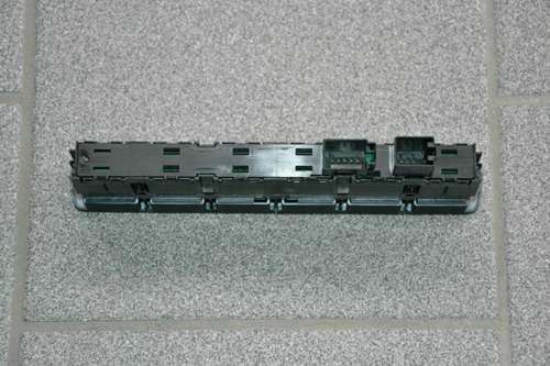

@-Inspektor- habe gerade versucht den Taster zu verkabeln (nach deiner Anleitung) leider ist der Stecker von meinem Taster 10polig und nicht 6polig, wie in der Anleitung und Pin3 ist auch schon belegt. Hoffe du hast eine Idee.
Gibt es da nicht zwei Stecker, einmal 10er und einmal 6er ?
Ne, das ist einer und der ist 10 polig, PIN 3 ist schon belegt, da es der Taster von der PDC selbst ist
@Tottototto123 was fehlt dir noch?
Welche Farbe hat denn das Kabel in Pin 3?
Bitte, siehe Foto, ist dann beim Touran wohl anders.
S-l1600
Das liegt bei dem daran, da es mehrere Schalter verbaut hat. Für Pdc ist das der 10 polige
