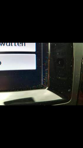

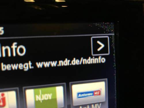

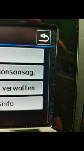

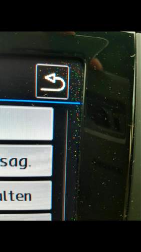

es geht um ein Discover Media in einem 2013er Golf.
Habe ihn im Mai gebraucht vom VW Händler gekauft und im Juni festgestellt das in 3 Ecken Pixelfehler sind (im Hellen sieht man es kaum, im dunklen strahlt es aber).
Habe das auch beim Händler vorgeführt und der hat sich jetzt zurück gemeldet. Angeblich hat das fast jeder 7er bei ihm auf dem Hof und selbst bei einem neuen Display kommt es wohl nach einiger Zeit wieder.
Das fällt mir etwas schwer zu glauben. Vor allem da wenn man nach "Discover Media Pixelfehler" sucht auch nur 2 Themen findet wo Leute Probleme mit hatten.
Im Anhang befinden sich auch Bilder der Pixelfehler.
Und meine Frage:
Hat noch jemand Pixelfehler bei seinem Display?
Wurde es bereits getauscht und falls ja, kamen sie wieder?
Danke

Jupp Austausch der Displayeinheit.

war beim Händler wegen den Pixelfehlern und bekomme ein neues Display auf Garantie.
Wie lange hat bei euch die Reparatur gedauert ?
Mein Händler will 2 ganze Tage das Auto haben für die Reparatur.
Das Display zu tauschen ist normalerweise kein großer Akt für die Verkleidung ausbauen und das Display zu tauschen.
Codieren ist ja auch kein großer Akt oder hat sich was geändert im vergleich zum Golf 6 ?
Themenstarteram 15. Dezember 2018 um 20:47
Mein Display wurde auch auf Garantie getauscht. Hat knapp 30 Minuten gedauert.
Bei meinem Discover Pro (2013) ebenfalls Pixelfehler in der unteren linken Ecke. Momentan allerdings bei weitem nicht so schlimm wie bei ToledoGT.
