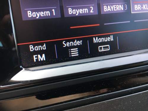

es geht um ein Discover Media in einem 2013er Golf.
Habe ihn im Mai gebraucht vom VW Händler gekauft und im Juni festgestellt das in 3 Ecken Pixelfehler sind (im Hellen sieht man es kaum, im dunklen strahlt es aber).
Habe das auch beim Händler vorgeführt und der hat sich jetzt zurück gemeldet. Angeblich hat das fast jeder 7er bei ihm auf dem Hof und selbst bei einem neuen Display kommt es wohl nach einiger Zeit wieder.
Das fällt mir etwas schwer zu glauben. Vor allem da wenn man nach "Discover Media Pixelfehler" sucht auch nur 2 Themen findet wo Leute Probleme mit hatten.
Im Anhang befinden sich auch Bilder der Pixelfehler.
Und meine Frage:
Hat noch jemand Pixelfehler bei seinem Display?
Wurde es bereits getauscht und falls ja, kamen sie wieder?
Danke

Staub ist das nach den Bildern keiner. Das sind Hotpixel, die einfach permanent in ihrer Farbe leuchten. Deshalb ist das so schön bunt. Eigentlich sollte sowas auch nach Garantieende auf Kulanz getauscht werden, wenn ab Werk verbaut. Denn das ist kein normaler Verschleiß, sondern ein vorzeitiger Ausfall.
Da es dazu keinerlei Vertragsbedingungen gibt wird das schwierig. Zumindest bei TV´s kauft man meistens 3 Fehlpixel mit, erst darüber kann man reklamieren - innerhalb des Garantiezeitraumes.
Für die gezeigten Bilder des DP -->wtf, das sieht wirklich gruselig aus. Da wird aber nix gehen, das Teil ist so teuer....hier wird sich VW die "Kulanz" dreimal überlegen..
Die können es ihrem Vorlieferanten um die Ohren hauen, der weiß genau, was wer vertickt hat. Ist ja nicht das erste defekte Display.
ich weiss nicht, vielleicht hat das auch mit der Witterung zu tun. Wir hatten zuvor 2 Gölfe Bj 2013 (am selben Tag gebaut). Der eine stand 4 Jahre im Freien und der andere war in der Garage. Obwohl der Garagenwagen fast 130 TKM drauf hatte, waren nur ganz vereinzelte Pixel im Display. Beim Golf draußen (knapp 60 TKM) war das Display an allen 4 Ecken voller Pixel. Also richtig schlimm. Das fing so ca. nach 3 Jahren an einer Ecke an und wurde zusehends mehr. Zum Schluß hats richtig genervt. Besonders nachts sah es übel aus.
Da wir eine Neuwagen-Anschlußgarantie hatten, wurde das Display nach 4 Jahren noch kurz vor Ablauf der Garantie ohne Probleme ersetzt.

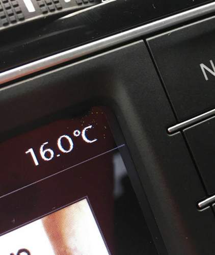

Bei unseren zwei Autos sieht das so aus aktuell.

Bei meinem sah das genau so aus. Wurde im Rahmen der Anschlussgarantie für mich kostenlose getauscht.
Also mittlerweile habe ich diese Fehler auch.. Sie treffen sich fast am Rand in der Mitte. Schön ist das wirklich nicht.
