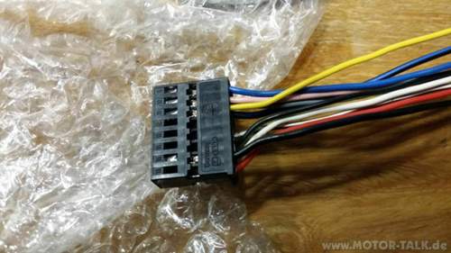

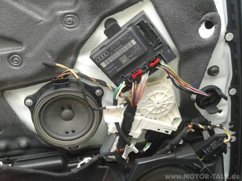

Ich suche die Pinbelegung vom Türsteuergerät vorn. Bei den Facliftspiegeln ist der Augang Pin 11 am 16-poligen Stecker. Ich suche nun den Pin mit dem Eingangssignal fürs Blinken.
Da ich die Blinker in den Kotflügeln habe, wollte ich das Kabel vom Kotflügel zum Türsteuergerät verlegen und so die Blinker im Spiegel ansteuern.
Ich hab die Vermutung, dass es nur ein Pin am 20-poligen Stecker sein kann. Der in der Mitte siehe Foto.

Das Blinksignal wird über den CAN verteilt, kommt aus dem Tür-STG und geht direkt weiter zum Spiegel. Willst Du beides am Blinken haben, entweder Tüt-STGs tauschen oder Kabel von Ijnnenraum in die Tür ziehen.
ich gehe mal davon aus das das Blinkersignal über den CAN-Bus kommt und nicht über einen Pinn am Türsteuergerät, der Blinkerschalter hängt jedenfalls am Steuergerät für Lenksäulenelektronik.

Die Kommunikation zwischen den vorderen und hinteren Tür-STGs läuft ab dem PA=FL über einen LIN-Bus.
Das Komfort STG hat mit den Türen rein nichts zu tun.
Der B8 ist eine komplett andere Plattform, nicht nur von außen sondern auch von dem STG-Peripherie. Es sind einige Mischverbauten im 4F/Q7/A5 usw. verbaut worden. deshalb findet man 4F HW auch in einem 8K.
Die Ansteurung der Blinker erfolgt im B8 und 4F PA ident = CAN Signal in das Tür STG und fertig.
