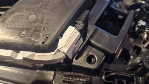

Hallo Sazanow,
habe die Türgriffbeleuchtung erst vor 2 Wochen nachgerüstet. Tatsächlich ist diese bei mir auch sehr schwach.
Scheint wohl so zu sein.
Erschreckend fand ich eher, dass die abgeschrägte LED am Türgriff eigentlich keinen Platz in der Türverkleidung hat... siehe Foto.

Themenstarteram 8. Mai 2023 um 17:59
@Nightflight2000 schrieb am 5. Januar 2023 um 09:23:29 Uhr:
Hallo Sazanow,
Ich glaube nicht dass es normal ist. Ich habe zwar im englischsprachigen Forum ähnliche Erfahrungen gelesen, jedoch sehe ich auf Bildern meistens helle Beleuchtung. Meine Beleuchtung ist ja auch nachgerüstet. Es reicht vlt. nicht nur die bits in den türsteuergeräten zu setzen. Jedoch konnte ich sonst nichts finden.
