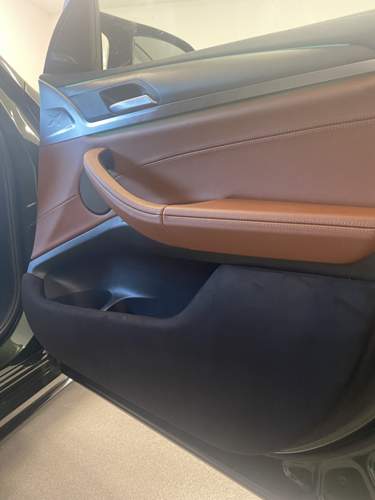

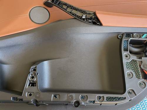

Da ich meine Pianolack Interieurleisten schon länger ersetzen wollte, bin ich nun auf Ebay fündig geworden. Es sind Leisten in matt carbon geworden, damit sich diese ins Gesamtbild einfügen.

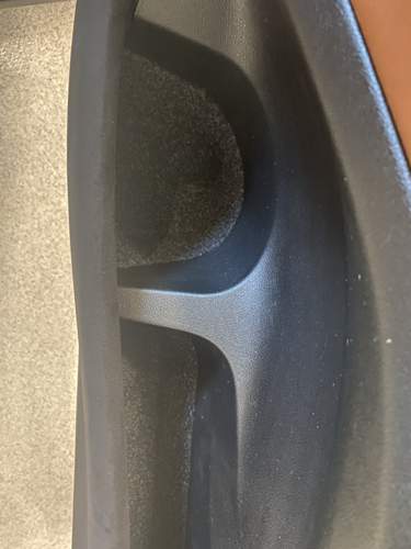

Da für die Montage sowieso die Türtafel demontiert werden muss, habe ich mich entschlossen, in diesem Zuge auch die Türfächer mit Filz auszukleiden, sowie die Türtafel mit Alcantara zu beziehen.
Die Fächer habe ich jedoch nur ca. 5-10 cm hoch gezogen, da dies ausreicht, um kein Klappern von Schlüsseln oder Brillen zu haben. Ich bin noch unschlüssig, ob ich den Filz weiter hoch ziehen soll. Aber vorerst lasse ich es mal so.
Da das Alcantara direkt auf dem Plastik etwas "billig" wirkt, habe ich zuerst das Plastik mit 6mm Armaflex überzogen und darüber dann das Alcantara gelegt. So wirkt es schön gepolstert und edel.
Weiters habe ich den Türgriff innen auch noch mit Alcantara bezogen.
Fach demontiert
Auskleidung Filz
Türfach Alcantara
