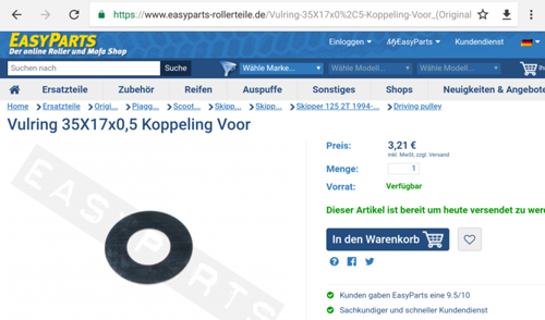

Die letzte Scheibe , die auf die Sternscheibe ( wie im Video zu sehen ) aufgebracht wird.
Die kann ich nirgends kaufen , die ist auch nicht bei easyparts in der Explosionszeichnung eingezeichnet.

Haste deine Brille verlegt, im Anhang das Foto der gesuchten Spannscheibe inkl. Preis von EasyParts.
Gruß Wolfi
Spannscheibe
Die habe ich gekauft ... Viel zu gross
Es sind zwei verschiedene Scheiben, wurden dir zwei unterschiedliche Scheiben von EasyParts geliefert?
Ist die Spannscheibe gewölbt oder plan?
Gruß Wolfi
Edit: Stimmt das Baujahr auf der Bestellseite von EasyParts mit deinem Roller überein?
Gruß Wolfi

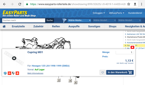

@tuppen
War zu schnell, jetzt habe ich die richtige “Spannscheibe“ bei der Vario für den Hexagon gefunden und angehängt.
Gruß Wolfi
PS: Die große Scheibe (welche bei deiner Vario nirgends paßt) brauchst du nur, wenn Lüfterscheibe und feste Riemenscheibe zwei Teile sind. Damit wird wahrscheinlich ein Plastiklüfterrad an der Riemenscheibe festgeklemmt, müßte vielleicht mal ein Piaggiokenner bestätigen.
Spannscheibe

Mach mal ein Foto ohne aufgedrehte Variomutter, sonst alle Teile schön satt auf der Kurbelwelle aufgesteckt. Dann kann ich dir sagen, ob die Spannscheibe bei deiner Vario benötigt wird.
