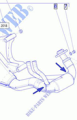

Da es diesen Hi-Per2-Pro-Motor immer noch nicht in der Piaggio-Engine-Data-Base gibt, habe ich den Auspuff mal im Original-Piaggio-Teilesystem gesucht und vergrößert. Den Katalysator sieht man sehr gut als kleine gerade Verdickung. Ein SLS geht vor und eines nach dem Kat in den Abgasstrang (s. Pfeile).

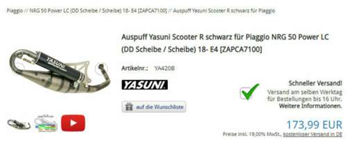

Ich sehe da keine Probleme, dem Glühwürmchen das Leuchten abzugewöhnen. 173,99 Euro und man kann sich zurücklehnen und einen Glühwein einschenken...
Ein 17,5er Vergaser, wie in der Vor-Euro-4-Ära ist schon serienmäßig, die 4PS sollten auch nach SLS-Stilllegung und Auspuffwechsel (mindestens ...) anliegen. Also ein schöner kräftiger Fuffi mit "Reserven".

Wenn man keinen Wert auf einen zugelassenen Bock legt, kann man das machen.
Wenn es überhaupt so geht,die Elektronik wird es bestimmt nicht mitmachen.
Das klappt schon... es gibt ja keinen geschlossener Regelkreislauf und keine Sonde, die da irgendetwas im Abgas messen könnte und meckert. Elektronik hab ich direkt am Vergaser übrigens gar keine gefunden. Es gibt eine von Piaggio so bezeichnete ECU, die von der Position her eine CDI zu sein scheint...
Der Pott ist aber "sauber", ich würde doch bei MT niemals eine böse Anlage ohne Zulassung empfehlen...

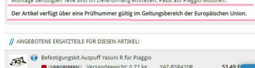

Beschreibung-yasuni-ya420b
Ne Zulassung hat er, ja ,aber garantiert nicht für diesen Roller .
Ohne SLS ist der nicht dafür geeignet.
Na wenn schon der Kat fehlt, kommts ja aufs SLS dann auch nicht mehr an.
Bin mir aber sicher, dass das völlig legal ist, beim 50er, sonst kriegt Tante Yasuni Ärger...
Hi Tina,
steckt womöglich im Topf eine zweite Katpatrone. Dann wären beide Frischluftzuführungen jeweils vor einem Kat.
Was sollte die Frischluft nach der Katpatrone im Krümmer denn bewirken. Hast nicht zufällig ein Schnittbild der gesamten Auspuffanlage zur Hand?
Gruß Wolfi
PS: Bei EasyParts finder man den Originalpott für diesen E4-Zweitakter überhaupt nicht und eine ECU ist ebenso nicht aufgeführt.
Zwangsläufig muß jedoch das elektromagnetische Luftventil, welches am Vergaser angeschlossen ist, angesteuert werden.
Das wurde bei den amerikanischen "Strassenkreuzern" auch so gemacht. Das "verändert" natürlich die Zusammensetzung des Abgases. Bei den Amis hat man sogar per Gebläse Frischgas in den Auspuff gepustet.
