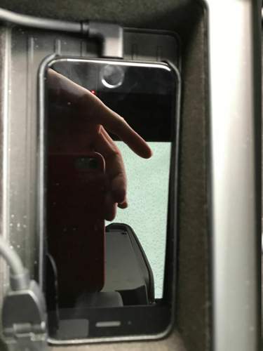

Mein iPhone 7 passt mit dem eigens gekauften Audikabel (Winkelstecker) mit leichtem Druck auf den Millimeter rein - falls Du's genau wissen willst, kann ich's abmessen - geschätzt sind es 14,5 cm in der Länge. iPhone 7 Plus (und ähnlich große Smartphones anderer Marken) passen nicht rein, was wirklich lächerlich ist bei der Wagengröße und Position im Unternehmen samt Anspruch auf "Vorsprung durch Technik". Da es bei Dir noch fast 1 Jahr hin ist bis zu Deiner möglichen Kuh, kannst Du auf größere Phonebox im Rahmen einer Modellpflege hoffen ;)
Dann hast du aber eine sehr sperrige Hülle dran - mit meiner von Spigen für einen Zehner passt es mit dem Audi-Winkelstecker sehr bequem (iPhone 7).
Ich nutze eine Spigen Hülle um mein IPhone 7 mit Winkeladapter von Audi ist kein Milimeter Platz oben und unten.
Ich mach mal ein Bild bei Gelegenheit.
Ich nutze diese hier. Damit ist es arg knapp.
@jb0402 schrieb am 16. April 2017 um 15:28:08 Uhr:
Original Apple Ledercase :cool:
Kann ich mir nicht leisten :D
@jb0402 schrieb am 16. April 2017 um 16:23:18 Uhr:
Nachvollziehbar :D Bin vor die Türe und anbei ein Photo zum Thema :cool:
Q7-ip7-handyschale
