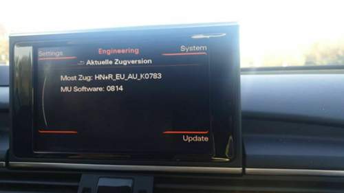

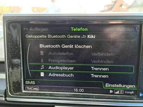

Hallo allerseits,
Und zwar geht es um den A7 dabei uns noch in der Familie ist aus 2012. Meine Freundin hat jetzt eine SIM-Karte eingebracht und wollte diese ausschließlich nur für Online-Dienste verwenden und wollte mit ihrem Galaxy S9 ganz normal über Bluetooth Musik hören und telefonieren und das Problem ist jetzt aber, dass das Auto immer versucht über die eingebaute SIM-Karte zu telefonieren und dann kommt immer Dienst nicht verfügbar. Wir haben denn noch Adressbuch verbinden gemacht und die Kontakte sieht man auch, nur man kann darüber nicht telefonieren.
Könnt ihr mir bitte behilflich sein ?
Du wirst einen veralteten SW Stand auf dem MMI3GP in deinem A7 4G von 2012 haben. Die erlaubten am Anfang keine Auswahl des verwendeten Telefons. Dazu ist ein höherer SW Stand nötig und eine Anpassung im Hidden Menu. Gibt auch ne TPI bei Audi dazu.
Deshalb versuche mal über deinen Audi Partner ein Update zu bekommen. Sollte das nicht klappen, melde dich bei mir per PN. Wir werden das dann hinkriegen.

Das hatte ich früher mal geupdated:
K0783 habe ich und MU Software: 0814

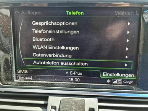

@RatzSpinalzo alles schon gelöscht und wieder verbindet.
Das Auto besteht darauf die SIM als Telefon zu benutzen obwohl die Kontakte erfolgreich geladen wurden.
hier nochmal die Bilder.
1
2
3

Noch ein Hinweis: Der aktuell letzte, offizielle SW Stand für das MMI3GP im A6/A7 (4G) ist die 0960. Ab der 0942 ist die Auswahl des Telefons definitiv sauber möglich. Korrekte NAD Einstellung im Hidden Menu vorausgesetzt.
